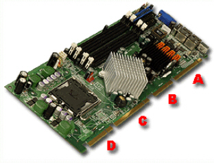

距离PICMG 1.2发布不到二年的时间,PICMG协会己开始制定更新的规范─PICMG 1.3,目的是要把一些新的I/O接口规格,如PCI-E、USB 2.0、SATA、千兆网引入工业电脑平台以提升系统频宽。PICMG 1.3总线接口是由两个x16与两个x8的PCI Express所构成,整个硬件系统由工业主板、背板、PCI-E外接卡组成。 工业主板如下图:
按此在新窗口浏览图片
其中A、B、C、D分别为PCI-E x16、 x8、x16、x8

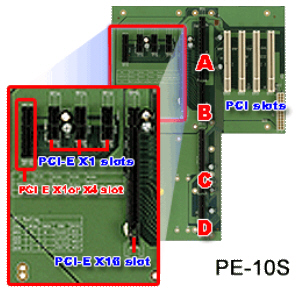

背板如下图:
按此在新窗口浏览图片
背板可支持PCI-E X16 、X4 、 x1插槽

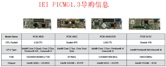

在所有的PCI-E工控主板中,最具代表意义的当属IEI 的PCIE-9450,如下图:
按此在新窗口浏览图片
PCIE-9450采用Intel最新LGA775微处理器,采用Intel最新芯片组945G设计,系统总线最高可支持1.06GHz, 除了应用最新的PCI Express总线和双通道DDR2内存技术之外,945G芯片组采用了Intel第四代图形引擎,其图形核心工作频率高达400MHz,图形性能比915G高出30%~40%。南北桥之间使用了最新的DMI总线连接,其带宽高达2GB/s(原HUB Link只有266MB/s),大大提高了I/O吞吐量。IEI PCIE-9450可选择配置10/100Mb或1Gb以太网接口。配合最新的PICMG 1.3标准底板,IEI PCIE-9450可扩充4个32位标准PCI插槽和多个PCI-E x16、PCI-E x4、PCI-E x1等各种插槽,下图是IEI 的PE-10S底板,可支持1 x PICMG 1.3 插槽、1 x PCI-E X16插槽、1 x PCI-E X4 or x1插槽、3 x PCI-E X1插槽、4 x PCI插槽:
按此在新窗口浏览图片
按此在新窗口浏览图片

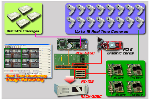

四、IEI PICMG1.3在DVR系统中的应用
按此在新窗口浏览图片
