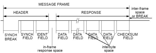

一个报文帧是由一个主机节点发送的报文头和一个主机或从机节点发送的响应组成。报文帧的报文头包括一个同步间隔场(SYNCH BREAK FIELD)、一个同步场(SYNCH FIELD)和一个标识符场。报文帧的响应主要包括3到9个字节场组成,其中含有2、4或8个数据场(DATA FIELD)和一个校验和场(CHECKSUM FIELD)。字节场由字节间空间分隔,报文帧的报文头和响应是由一个帧内响应空间分隔。最小的字节间空间和帧内响应空间是0,这些空间的最大长度为报文帧的最大长度TFRAME_MAX。如图1表示:
图1 LIN报文帧

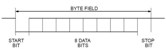

1.字节场(BYTE fields)
格式见图2,每一个字节场的长度由10个定时位定时(BIT TIME),起始位(START BIT)是一个“显性”位,代表着该字节场的开始。接着是8个数据位,首先要发送的是最低位。停止位(STOP BIT)是一个“隐性”位,它代表着字节场的结束。
图2 LIN字节场

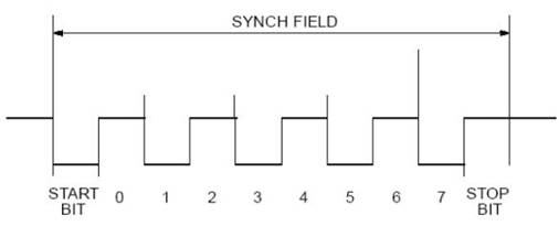

2.2 同步场
同步场(SYNCH FIELD)包含了时钟的同步信息。它的格式是“0x55”,表现在8个位定时中有5个下降沿(即:“隐性”跳变到“显性”的边沿),如图4所示:
图4 同步场

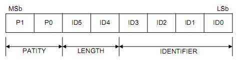

2.3 标识符场(IDENTIFIER FIELD)
标识(ID-FIELD)定义了ID和数据的长度,其中的ID是由6个标识符IDENTIFIER位和两个ID奇偶校验位 ID PARITY bit表示,如图5表示:
图5 标识ID-FIELD

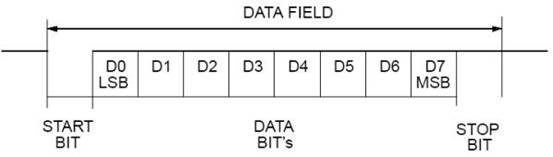

3.1 数据场
数据场通过报文帧传输,由多个8位数据的字节场组成,传输由LSB开始,如图6:
图6 数据场
