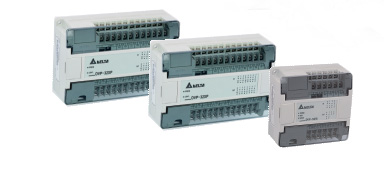

上海佳泰塑胶有限公司是生产手术专用手套、医用手套、科研手套及各种PVC手套的专业公司,年产值在0.5到1亿元人民币,产品基本上都是出口外销。全厂有两个生产车间共26条生产线,整个工厂的所有生产线由工厂产量监控查询系统实施实时监控,对每一条生产线的产量数据进行实时存储,将PLC中掉电保持区的数据读到监控系统自定义的相应变量当中去, 每分钟通过标准的SQL语言对数据进行存储(每分钟向SQLSERVER数据库中存储26条生产线的产量数据,即26条生产线的当前产量),用户可以通过日期、时间、时间段、车间、生产线等查询任何车间、任意一条生产线的产量,能对车间、生产线的月产量进行统计,并在查询出满足条件的记录后,将结果通过报表显示,按规定报表格式将结果进行存储和打印。以下是对相关技术问题的简略讨论。

该系统的设计是比较简单的,软、硬件选型配置如表1所示。

尽管台达PLC属于小型PLC,但其性能可靠、支持485通讯等特点,足以完成集中控制的功能,配合组态软件实现复杂的工厂监控、数据查询、打印、报表等DCS系统的功能。
