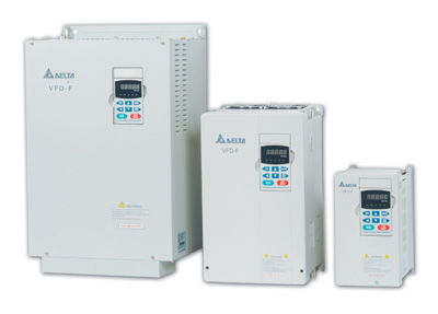

在送水工程中,为了维持恒压供水而又节能,除了不用大桶槽或虚耗能源的节流阀而能维持恒压,还必须防止泵浦急速开停循环而导致压力涌浪。采用变频器是个好的解决方法,但在控制上需要技巧。一般变频器由外部PLC或PID控制器接受运转指令,整合调整有一定难度并且比较耗时。台达 VFD-F水泵专用变频器使用内建泵浦控制逻辑,大幅简化了送水系统的变速控制。

基于变频调速的恒压供水控制系统如图1所示。在图1控制系统中,压力及流量是泵浦控制的两个重要参数。VFD-F可借助压力或流量传感器回传的电压或电流信号持续跟踪压力及流量,泵浦按预先设定的运转方式工作或停止,可大幅度节电并延长马达及泵浦的使用寿命。控制多台泵浦
为了提高流量,可使用一台以上泵浦组成控制系统,VFD-F可使用内建Relay(或选购Relay卡)控制额外泵浦在需要时的起动或停止,以维持恒压。VFD-F变频器参数的特别设置,可防止扰人的开开停停,提供泵浦之间平顺的转移及维持压力在容许的误差范围。VFD-F可控制任何以马达驱动的泵浦,内建最小速度设定点可符合深井泵马达制造厂家的最低速度要求。由于VFD-F变频器可使用V/F曲线,设定提供低速能达到100%的额定转矩,提供正排量泵浦低转速时所需的转矩,使用者不必加大变频器与马达容量,使用Line-shaft透平泵浦时可消除危险转速。
