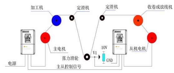

三、系统构成
 (1)以主机的运转指令及输出频率信号作为从机的运行指令及频率指令实现同步运行
 (2)停车时,对于重量较大的满盘以反方向制动防止因惯性引起的断线
 (3)以JOG功能实现穿线作业时的点动功能
(4)以摆杆输出电压信号作为反馈信号进行内部可变PID补正控制,以赫茨RF600系列变频器独特卷绕曲线进行速度预测图形运转,实现恒线速度收卷,满足工艺要求。
(5)以摆杆输出电压信号作为反馈信号进行内部可变PID补正控制,以赫茨RF600系列变频器独特卷绕曲线进行速度预测图形运转,实现恒线速度收卷,满足工艺要求。

 在调试时,首先将主拉和收卷变频器的开环矢量方式调试正常。根据工艺要求的最大线速度计算出收卷变频器所需要的最大运行频率,然后根据实际的传动比对应好主拉的最大频率,保证前后级的线速度差不是很大。从而根据摆杆电位器反馈值做PID调节控制收卷变频器时,可以很好的控制前后级的线速度同步。另外,主拉变频器的加减速时间尽可能的长(一般在40~60s),可以平稳的进行加减速,利用无感矢量变频器无论是空盘,满盘,还是低速及中速,高速保证拉丝机工作是启动平滑,运行平稳,张力恒定实现无感矢量变频器自动检测拉丝的速度和直径的大小完全替代传统的PLC及PID控制模式
