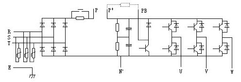

2、变频器工作原理
    该设备为交——直——交电压源型变频调速系统,即先将交流输入整流为直流,再把直流逆变为所需频率的交流。通过控制程序可以自由改变其输出频率,从而可以平滑地软启动电机、软停车。再加上变频器设有输出滤波器,有较好的输出波形补偿,从而减少了由于输出线较长而造成的传输损耗。
逆变部分采用三电平方案,与两电平方案相比,它逆变电压高,用常规电压IGBT器件就能实现千伏以上的逆变,并且波形比两电平好。
原理图:赫茨变频原理图:
图1  三电平逆变原理图
