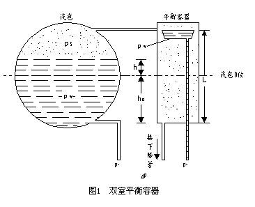

汽包水位测量的取样装置有单室平衡容器和双室平衡容器之分。
1.1 双室平衡容器补偿
我国锅炉一般配套双室平衡容器,测量装置示意图如图1所示,采用饱和蒸汽加热正压头水柱,使之处于饱和蒸汽。
由图可推得如下公式:
ΔP=P+-P-
=ρw*g*L-ρs *g*(L-(h0+h))-ρw *g*(h+h0)
即:
h=(L-h0)-ΔP/((ρw- ρs)*g)
式中: h——水位(单位:m)
ΔP——差压(单位:Pa)
ρw——饱和水密度(单位:kg/m3)
ρS——饱和蒸汽密度(单位:kg/m3)
g——重力加速度
补偿公式SAMA图如图2所示。图中:汽包压力按表压计算;汽包水位按差压(Pa)值计算,若原为mmH2O,则换算关系为:1mmH2O=9.8Pa≈10Pa。折线函数1为(ρw- ρs);除法器2的系数为:G1=1、B1=0、G2=9.80665、B2=0;常数C为(L-h0);减法器3的系数为:G1=G2=1000。
(ρw- ρs)是汽包压力P的函数,可通过查《饱和水与饱和蒸汽表》经运算得出。下表给出石景山2#(200MW)机组汽包水位双室平衡容器补偿(ρw- ρs)的折线函数。
