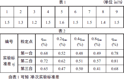

    取一块稳定的被检对象气体金属浮子流量计,型号/规格:LZXQB88P-A000-00,流量范围:(2.5∼25)m3/h。测量采用标准表法检定,在检定条件为水温度20.5℃,流量点为1500L/h,检定时间120s时连续测量9次得到的一组测量列,如表1。
    任意取三台同类型的金属转子流量计,每台分别在流量点为qmin、0.2qmax、0.4qmax、0.8qmax、qmax5个均匀分布流量点处进行检定,各在重复性条件下连续测量9次,一共得到15组测量列,每组测量列分别按上述方法计算得到单次实验标准差,如表2。
    合并样本标准差sp为
    因标准差的标准差故可以使用sprel代替sj。
    其自由度ν为
    ν=m×(n-1)=15×8=120
    所以urel(E示)=sprel=0.95%。

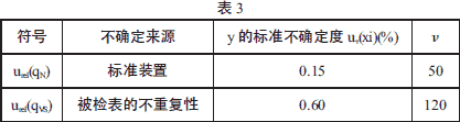

    4. 相对标准不确定度汇总
    各分量汇总如表3。
