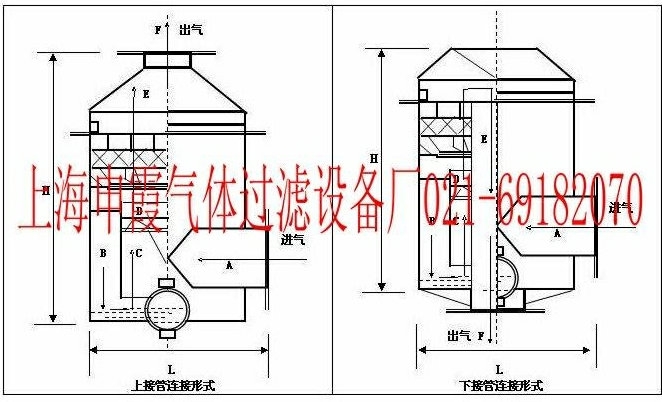

过滤器原理结构示意图
     过滤器为圆筒形,筒体分隔成三部分:即外筒,内筒,出气管。内部上部为旋流板(或称导流叶片)和过滤网,下部与外筒相通,筒底盛以压缩机油(废油)。空气从切线方向吸入外筒,高速旋转,气流中的尘粒受离心力作用被分离出来。接着气流掠过油面,油面产生波动,部分油雾被气流夹带旋转,黏附在内筒筒壁上形成油膜,气流中的尘粒,为油膜所捕捉。油膜沿着壁面回流,成为下垂油幕。空气穿过时受到油浴,部分尘粒被捕捉.而气流在内筒内旋转上升,穿过旋流板后加剧旋转,将气流中夹带的油滴一部分甩入回油槽中由回油管流入筒底,一部分沿内筒壁回流,将筒壁上油膜所捕集到的粉尘洗落到筒底,产生新油膜。则气流再次通过滤网,滤去较小尘粒和油滴,达到滤清空气的目的.吸气口噪声主要是流体机械运转时产生的机械噪声通过管道与气体传至吸气口的噪声和气流噪声,影响周围环境.ZKSG型组合式空气消声过滤器由于采用切向进气,气流受到油膜,油浴及滤网的阻尼与分格,又经过多次膨胀,并且在顶部还有消声帽这些均起到极好的消声作用,从而大大降低吸气口噪声。
如图所示,空气流经路线为A— B—C—D—E
ZKSG油浴式过滤器示意图
