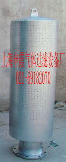

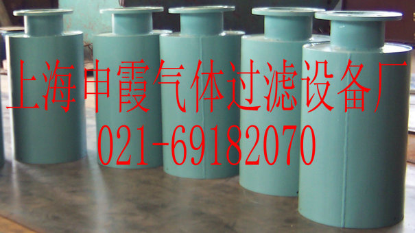

消声器是阻碍声音传播而让气流通过的、防治气流动力性噪声的专用设备。当前为抑制高压气流排放引起的环境噪声,世界上已具有多种型式的消声器,大多采用阻抗复合型消声原理。而由于结构复杂、重量大、高温氧化吸声填料,高速气流冲击吸声填料,水气渗透吸声填料等原因,造成消声器维修频繁、消声效果差,使用周期短等情况。历来是消音器的设计难点.
本公司消声器克服了以上缺点,综合了最合理的消声原理所设计。取得了良好效果。深受用户欢迎。
产品特点及优点
     微穿孔消声器不使用任何阻性吸声填料,采用微穿小孔多空腔结构,高压气流在消声器内经多次控流进入空腔体,逐级改变原气流的声频。阻力损失小,消声频带宽,工作时不起尘。不怕油雾、水气。耐高温、耐高速气流冲击。总消声量可达40分贝(dB)左右使环境噪声符合国家《工业企业噪声卫生标准》。 广泛用于石油、化工、冶金、纺织等行业。

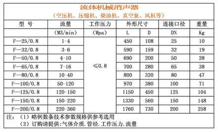

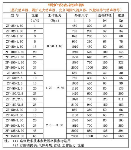

     安全阀排汽消声器、蒸汽加热消声器、柴油机排气消声器、锅炉排气消声器、汽轮机排气消声器、氧气放散消声器、放空消声器、空压机放散消音器、离心风机消声器、点火排汽消音器、风机消音器-消声器、吹管消声器、蒸汽消声器、放散消音器、引风机消声器等。
选购
   主要考虑以下三个方面:
   1、消声器的消声量能使环境噪声符合国家《工业企业噪声卫生标准》。
   2、消声器的适应性能(阻力损失小、消声频带宽、工作时不起尘、不怕油雾、水气、耐高温、耐高速气流冲击)
   3、消声器的结构性能。(结构上紧凑、体积小、重量轻、强度高、安装放便、造价低、寿命长)
