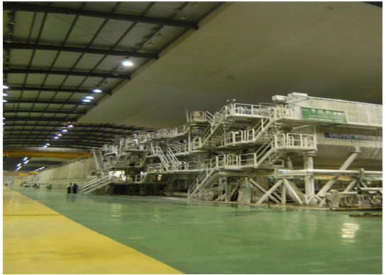

下面是主要生产200-340克牛皮挂面纸的某造纸厂应用易能变频器进行改造的实例。
1.   纸机传动对电气控制系统的要求
   纸机由移主压、干燥部、压光部、卷取部组成。共6个传动点,总功率120kW,各传动点功率及变频器型号如附表所示。

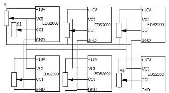

 (1) 系统硬件组成
    变频器采用EDS2000高性能通用变频器,电机采用异步电动机。 系统硬件组成如下图所示。
(2)多电机传动牵伸同步的控制
   在造纸设备中,其在确定各部分相对的速度同步为基础。有一个主给定信号,同步控制的目标就是保证无论在加速,恒速或者减速过程中都能保持同步的比例性。
  4. 模拟量同步控制以及模拟量各分部微调
  当一台整机要求在一个主令转速的设置下,各单元同步协调工作;可以配置同步控制器,该同步控制器可对各单元传动速度分别整定,以实现各单元以一定的比例速度同步工作。采用易能变频器可以不用同步控制器利用易能变频器两路模拟信号中的一路VCI模拟通道为主给定,负责同步控制,而另外一路CCI负责各部分的微调。
