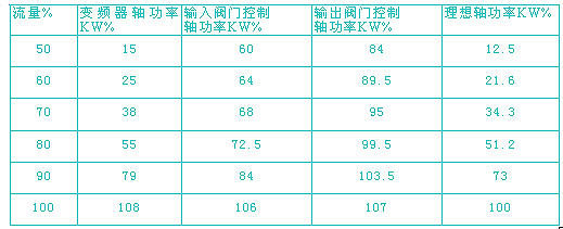

水泵一般是按供水系统在设计时的最大工况需求来考虑的,而用水系统在实际使用中有很多时间不一定能达到用水的最大量,一般用阀门调节增大系统的阻力来节流,造成电机用电损失,而采用变频器可使系统工作状态平缓稳定,通过改变转速来调节用水供应,并可通过降低转速节能收回投资。从下图我们可以形象的看到三种流量控制方式的比较。
100KW三种流量控制方法的耗电实测比较表:
很多电机拖动设备都存在裕量较大、工作效率低、电能耗量大、启动电流大、工作噪声大等难题。且不断的影响企业的经济效益,而投资变频器可以从根本上解决这些问题,一般情况下,完全可以改善工艺条件,并且投资回收期不超过10个月。

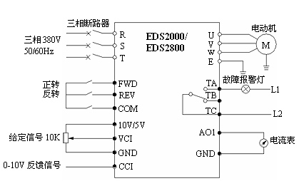

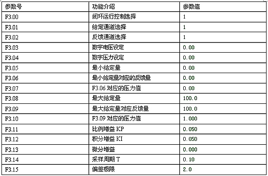

五、易能EDS2000系列变频器在变频恒压供水系统中的应用和设置步骤
由于易能EDS2000系列变频器具有内置PID调节器,所以部分厂家在使用易能EDS2000系列的内置PID调节后,使综合成本降低,而易能EDS2000系列变频器也因其理想的睡眠功能为广大用户大大提高了节能效率。其基本接线图如下,功能设置紧跟下图。
