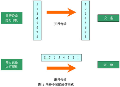

2.1通信的种类
    通常通信的形式可以分为两种,并行通信(Parallel Communication)和串行通信(Serial Communication)。所谓并行,既是一次传输量为8位;而串行一次只传1位。这两种不同的通信模式如图1所示。

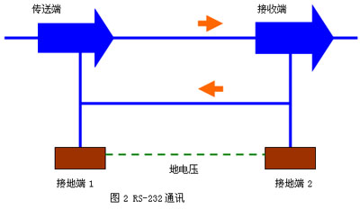

(1)RS-232通讯。RS-232的信号准位乃是参考地线而来的,如图2所示,传输端参考接地端1来传送数据;接收端则参考接地端2还原出传送端的信号准备。
    由图2可知,由于两个接地端准位不一定一样,而且很容易受到干扰,所以信号在RS-232线路传输时,很容易产生错误。

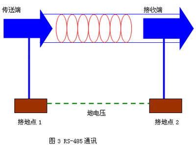

(2)RS-485通讯。RS-485的信号传输方式如图3所示。
    RS-485的信号将被传送出去时会分成正负两条线路,当到达接收端后,在将信号相减还原成原来的信号;如果将原始的信号表示成(DT),而被分成的信号分别标示成(D+)及(D-),则DT= (D+)-(D-)
同样地,接收端在接收到信号后,也依据上式还原成原来的样子。如果线路受到干扰,两条线路的信号分别为(D+)+Noise   (D-)+Noise。接收端还原信号为
(DT)= [(D+)+Noise]-[ (D-)+Noise]
与先前结果一样,所以RS-485可以有效的防止噪声的干扰。

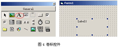

3.1卷标控件
    此控件专用于显示文字,数字用,显示如图4所示。

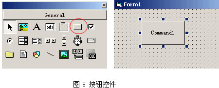

    此控件使用率很高,提供一个供系统用户操作用的按钮,如图5所示。

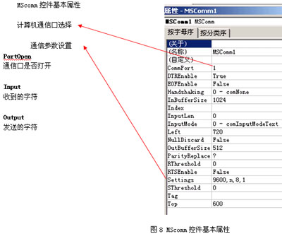

3.4MScomm控件
    要完成VB与PLC等串行设备的通信,MScomm控件是一个很好用的控件。所以在此有必要对MScomm控件做一个较为详细的说明。MScomm非标准控件,要手动添加,步骤如下:选择菜单的【工程】;选择【部件】;在弹出的对话框中做如图选择,在部件选项卡就会出现MScomm控件,如图7所示。MScomm控件基本属性如图8所示。

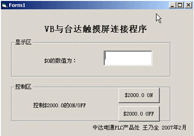

5.3 VB接口的设计
用按钮控制$2000.0的启动停止;
用timer组件不停的读取$0的显示值(十六进制显示,可以转换为十进制);
用MScomm控件实现PC与PLC的通信。

Private Sub Timer1_Timer()
MSComm1.Output = ":" + "010300000001" + LRC("010300000001") + Chr$(13) + Chr$(10)
'MSComm1.Output = ":" + "00050500FF00" + LRC("00050500FF00") + Chr$(13) + Chr$(10)
inputstring = MSComm1.Input
Text1.Text = Mid(inputstring, 8, 4)
End Sub
(3)控制$2000.0 ON:
Private Sub Command1_Click()
MSComm1.Output = ":" + "00050000FF00" + LRC("00050000FF00") + Chr$(13) + Chr$(10)
End Sub
(4)控制$2000.0 OFF:
Private Sub Command2_Click()
MSComm1.Output = ":" + "000500000000" + LRC("000500000000") + Chr$(13) + Chr$(10)
End Sub
