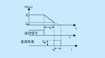

所谓“直流制动”,一般指当变频器的输出频率接近为零,电机的转速降低到一定数值时,变频器改向异步电动机定子绕组中通入直流,形成静止磁场,此时电动机处于能耗制动状态,转动着的转子切割该静止磁场而产生制动转矩,使电动机迅速停止。由于旋转系统存储的动能转换成电能以热损耗的形式消耗于异步电动机的转子回路中,为防止电动机减速过程中所形成的再生发电制动以及直流制动过程中电机发热,需串入制动单元/制动电阻。而转炉拖动系统有其特点:首先,工作状态下变频器的输出频率基本在35-38Hz左右;其次,转炉系统不会频繁的启停。如图1所示为一般交流电动机制动时的机械特性曲线。图1中:①为正常工作时的曲线,②为直流制动时机械特性。设A点为正常工作点,在变频调速通常设置的制动过程中,电动机先减速,此时同步磁场转速低于转子转速,工作点在同一转速下由曲线①的A点跳至曲线②的B点,即从第一象限过渡到第二象限,通常称之为同一转速下特性的跳转,则电机得到反方向的制动转矩Tb进入发电制动状态,拖动系统沿图1中曲线②迅速降速,当低于某一转速后,变频器输出直流,形成固定磁场,产生制动转矩。在这一过程中,电机将经过短暂的再生发电制动和能耗制动最终停止,因此需要接入制动单元/制动电阻,以防止电机发热。
图1   直流制动机械特性
图2   直流制动的设定
从理论上分析,如果能够控制电动机同步磁场的转速缓慢下降,电动机在发生同一转速下特性跳转时,特性曲线维持在第一象限,如图1中虚线组③所示慢慢降速,不跳转至第二象限则拖动系统在降速过程中可以有效的避免再生制动过程。接下来,当电机转速在小于临界转速nk的情况下接入直流制动,并相应控制接入直流的大小和时间,理论上分析电机仅经历有限的能耗制动阶段,不会过热。而变频器良好的内、外特性保证了上述各项条件的满足。图2所示为变频器的输出频率、直流制动中电机转速随时间变化的规律,在运行信号的控制下,变频器首先缓慢连续降频,达到fdb后则开始直流制动,此时输出频率为零。在系统参数设定中系统降速时间tz、直流制动起始频率fdb、制动电流Idb和制动时间tdb的设定十分重要,直接关系到生产机械的准确定位和电动机的正常运行,我们曾以ABB、西门子、三肯等不同厂家、型号的变频器进行实验,均可满足工况要求。现以所述转炉系统所应用的西门子6SE21系列变频器为例对参数设定进行具体说明:

、P374、 P375选择不当,均会引起电机过热,需在现场反复调整、测试。调整得当,生产机械将准确停止在预定位置。应特别注意,变频器输出频率由正常工作时的fx降至fdb的时间tz虽不在直流制动参数组中设置,但它的设置十分关键,如时间过短,电动机将运行至第二象限,发生再生制动,引起电机过热。此外,必须指出,需要频繁进行制动的工况不适合采用此方式。
按此方案将参数设定完成后,对系统连续进行反复的检测,电机温升正常,系统停车定位准确。可见,在类似转炉拖动系统的大惯量拖动系统变频改造中,单独运用直流制动完全可行。
