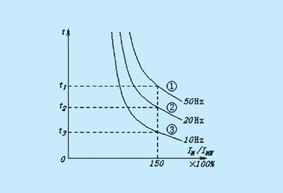

    (3) 过载保护具有反时限特性
    过载保护主要是防止电动机过热,故具有类似于热继电器的“反时限”特点。就是说,如果与额定电流相比,超过得不多,则允许运行的时间可以长一些,但如果超过得较多的话,允许运行的时间将缩短,如图1所示。
    此外,由于在频率下降时,电动机的散热状况变差。所以,在同样过载50%的情况下,频率越低则允许运行的时间越短。

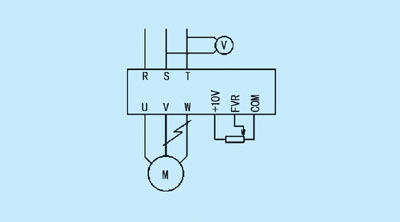

短路故障是最危险的故障之一,应注意观察和分析, 如图2所示。
图2   变频器输出侧短路
    (1) 故障特点
     a) 第一次跳闸有可能在运行过程中发生,但如复位后再起动,则往往一升速就跳闸。
     b) 具有很大的冲击电流,但大多数变频器已经能够进行保护跳闸,而不会损坏。由于保护跳闸十分迅速,难以观察其电流的大小。
    (2) 判断与处理
    第一步,首先要判断是否短路。为了便于判断,在复位后再起动前,应在输入侧接入一个电压表,如图2所示。重新启动时,电位器从零开始缓慢旋动,同时,注意观察电压表。如果变频器的输出频率刚上升就立即跳闸,且电压表的指针有瞬间回“0”的迹象,则说明变频器的输出端已经短路或接地。
    第二步,要判断是在变频器内部短路,还是在外部短路。这时,应将变频器输出端的接线脱开,再旋动电位器,使频率上升,如仍跳闸,说明变频器内部短路;如不再跳闸,则说明是变频器外部短路,应检查从变频器到电动机之间的线路,以及电动机本身。

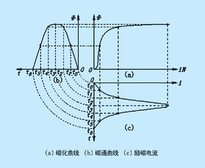

    当磁路饱和时,磁通和励磁电流的波形如图3所示:
图3   磁路在饱和区工作时的励磁电流
    图3(a)是电动机磁路的磁化曲线;图3(b)是磁通的波形,由于磁路饱和的原因,磁通波形的上面被“削平”了,变成了平顶波;图3(c)是励磁电流的波形,其横坐标是励磁电流i0,与磁化曲线图3(a)的横坐标对应。纵坐标是时间t,它和磁通曲线的横坐标相对应。因此,它是由图3(a)和图3(b)综合作出的。由图3可以看出,励磁电流i0的波形将发生严重畸变,是一个峰值很高的尖峰波。磁路越饱和,励磁电流的畸变越严重,峰值也越大。
    由于尖峰波的电流变化率di/dt很大,但电流的有效值不一定很大。结果是:往往在负载很轻时发生过电流跳闸。

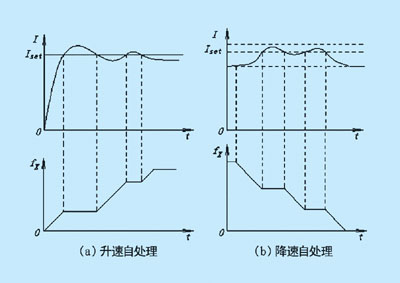

    (2) 准确预置升(降)速自处理(防失速)功能
    变频器对于升、降速过程中的过电流,设置了自处理(防失速)功能。当升(降)电流超过预置的上限电流Iset时,将暂停升(降)速,待电流降至设定值Iset以下时,再继续升(降)速,如图4所示。
图4   升(降)速自处理功能
    但多数变频器的降速自处理功能只考虑直流电压,而无降速电流过大的自处理功能,需要注意阅读说明书。

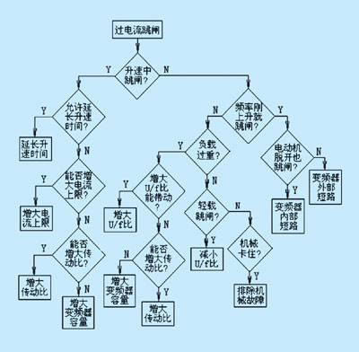

    综上所述,过电流跳闸的判断流程如图5所示。
图5    过电流跳闸的判断流程

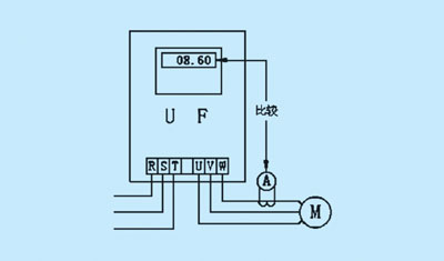

    (3) 检查是否误动作
    在经过以上检查,均未找到原因时,应检查是不是误动作。如图6所示,判断的方法是在轻载或空载的情况下,用电流表测量变频器的输出电流,与显示屏上显示的运行电流值进行比较,如果显示屏显示的电流读数比实际测量的电流大得较多,则说明变频器内部的电流测量部分误差较大,“过载”跳闸有可能是误动作。

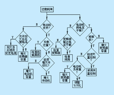

    综上所述,过载跳闸的判断流程如图7所示。
图6   误动作的判断
