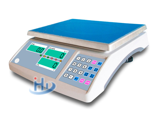

    计数电子秤是企业计量环节中计数/检重的完美体现。它采用了高精度应变称重传感器, 配合S51单片机优化程序设计,称重准确度高(分度数=30000),重复性误差小,显示数据迅速准确。使用功能全面:LCD背光显示适应各种称重环境,键盘操作声音提示,计重,计数,精确取样,单重记忆(10个位置),重量/数量累计,重量/数量报警,报警状态选择,重量显示单位选择(公斤kg / 磅lb),交流AC/直流DC电源供电,选配RS232串口数据输出(可以连接电脑和串口打印机)。

    某汽车配件制造公司的原材料库房,长期以来都是人工清点元件的数量,其中单重很轻的减振簧(2.3g),工作费时又费力,达不到企业计量的要求。采用了(最大称量3kg分度值0.1g)计数天平后明显提高了计数准确度和工作效率。
操作方法如下:
1 计数秤开机预热10分钟(为了使电子秤电路系统的电子元件达到热稳定状态),
2 单重取样:人工数出100个单重相同的元件(数量越多越好,注意:一定不能数错!!!!!!),然后把数好的元件放在称盘的中心位置,利用数字按键输入数量值(如100),然后按“单重设定”键,这时计数秤的单重窗口显示此批次元件的单重值,此时显示的单重值十分重要,因为它是这100个元件的平均值,是以后精确计算数量的一个基准值。
3 单重储存:按住“单重设定”键约2秒钟在输入0-9任意数字键,此时的单重值已经存入电子秤中(不会因正常关机而丢失数据)。这样就可以进行计数称称重了。
4 单重调处:每次重新开机时可以随时调用(按相应的数字键,然后双击“单重设定”键就可以调处已存的单重数据),随时可以进行计数称重。
5正常计数:随意取出若干未知数量的同类元件防在秤盘上,电子秤迅速的显示出计算结果,然后人工验证显示结果的准确性,验证结果为100%正确,误差为0,
6 需要注意:电子计数秤的显示结果准确性与你选择的规格有很大的关系,比如称重为20g的重物,就要选择最小称量小于20g的规格的电子秤。详细的说:一台电子秤,它的最大称量是允许称重的最大重量值,最小称量是最小称重准确值,是鉴定分度值的20倍。比如显示分度值0.1g,那么鉴定分度值就是1g,最小称量就是20g,就是说20g以上的称量值是准确的,你取样时的总重量应当大于20g,电子秤才能准确的工作。
7 用户反映:提高了计量分检的准确性,避免了不必要的经济损失,给企业创造了效益。
