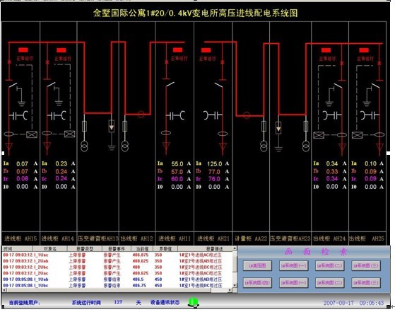

2.1 标准的监测系统具有CAD一次单线图显示中、低压配电网络的接线情况;庞大的系统具有多画面切换及画面导航的功能;分散的配电系统具有空间地理平面的系统主画面。主画面可直接显示各回路的运行状态,并具有回路带电、非带电及故障着色的功能。主要电参量直接显示于人机交互界面并实时刷新。监测系统配电一次图见图2。
图2 监测系统配电一次图

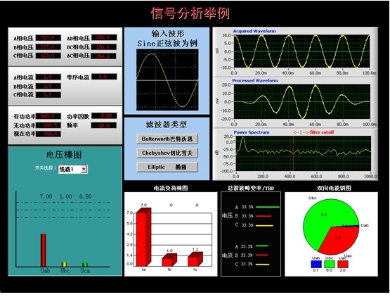

2.3 数据采集处理
通过Acrel-2000型电能质量在线监测系统可实时和定时采集现场设备的各电参量及开关量状态(包括三相电压、电流、功率、功率因数、频率、谐波、不平衡度、电流K系数、电话波形因子、电压波峰系数、电能、温度、开关位置、设备运行状态等),将采集到的数据或直接显示、或通过统计计算生成新的直观的数据信息再显示(总系统功率、负荷最大值、功率因数上下限等),并对重要信息量进行数据库存储。见图3。
图3 数据采集处理
