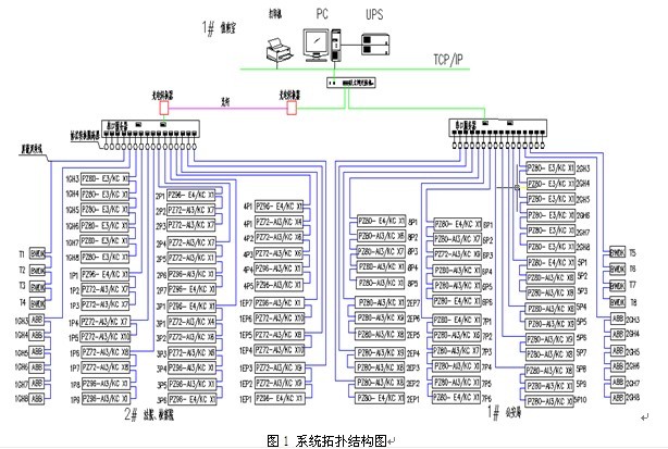

Acrel-3000电能管理软件是对现场生产数据进行采集与过程控制的专用软件,最大特点是能以灵活多样的“组态方式”而不是编程方式来进行系统集成,它提供了良好的用户开发界面和简捷的工程实现方法,只要将其预设置的各种软件模块进行简单的“组态”,便可以非常容易地实现和完成监控层的各项功能。比如在分布式网络应用中,所有应用(例如趋势曲线、报警等)对远程数据的引用方法与引用本地数据完全相同,通过“组态”的方式大大缩短了自动化工程师的系统集成时间,提高了集成效率。嘉定司法中心电能管理系统拓扑结构如图1。

嘉定司法中心的值班室位于1#公安局负一层变配电室旁,配置一台工业网络交换机;2#变配电室现场采用13根总线,使用一台16口的串口服务器,通过光纤连接至1#值班室内的交换机上;1#变配电室现场采用13根总线,使用一台16口的串口服务器,连接至值班室内的交换机;再通过大楼的局域网把数据传输到后台系统。

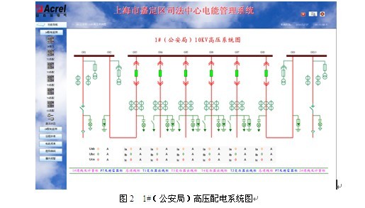

高压配电系统主要监测高压回路的运行状态,红色代表合闸,绿色代表分闸;并在画面上动态显示三相电流、线电压。见图2。

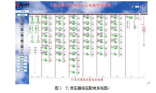

低压配电系统主要监测运行设备的电参量,其中包括:进线三相电流,功率,功率,电能,频率等电参量及配出回路的三相电流,见图3。

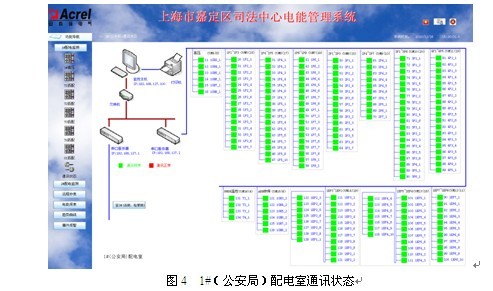

系统通讯状态图,可实时查看系统各设备通讯运行情况,见图4。

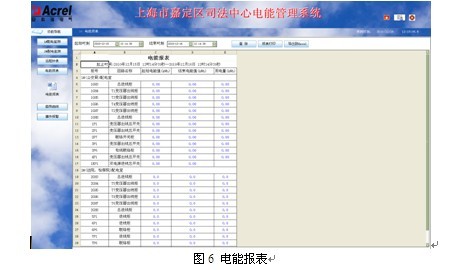

电能报表功能,根据时间段可以查询各回路的用电量情况,定期打印报表,见图6;

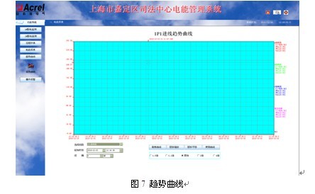

趋势曲线,可直观的查看回路的负荷运行情况,见图7。

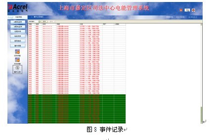

事件记录功能,事件记录报警可实时历史查看,见图8;
