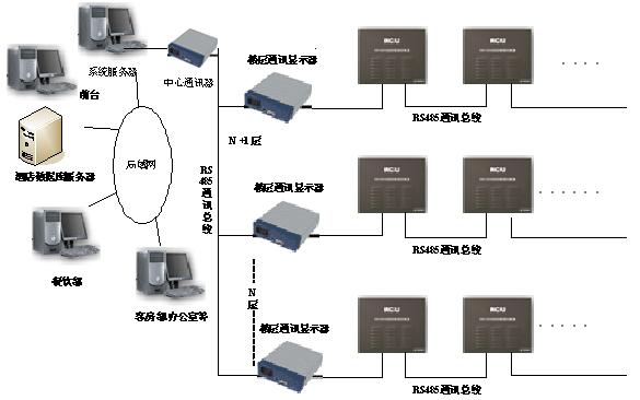

二、 传统的组网方案
传统的酒店客房信息与控制系统大都通过RS485总线的布线方式来实现组网。这也是酒店客房信息与控制系统最初采用的一种组网方式。

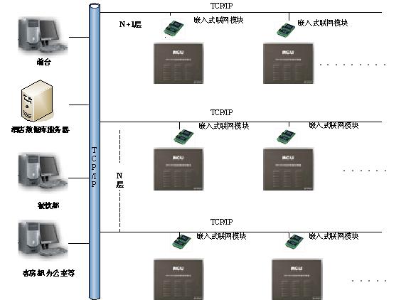

、 基于TCP/IP的组网方案
        随着酒店标准和服务水平的不断提高,不断的响应入住酒店客人的入住需求,现大多数酒店都已经在客房接入网络接口为入住客人提供VOD服务,网络游戏,网上书店等增值信息服务系统。这同时也为酒店客房信息与控制系统的接入和集中监控提供了一种更为简单方便的实现方式。具体组网布线方式如图:
四、 传统组网方案和当前方案的对比
方案比较
传统的组网方案
基于TCP/IP的组网方案
布线方式
布线繁琐,结构复杂
布线容易,结构简单,许多客房已经具备TCP/IP网络接口
传输稳定性
传输不稳定,容易产生485干扰
传输稳定
调试维护
调试维护复杂
调试维护简单
传输速度
传输速度慢
传输速度快
系统可扩容性
系统扩容比较麻烦
系统扩容比较简单
