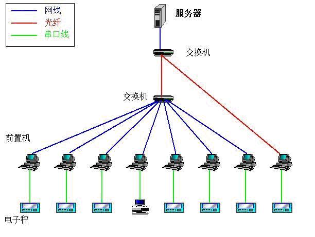

网络结构如下图:
利用紫金桥组态软件,将电子秤得到的数据通过编写好的驱动采集到前置机上,数据经过前置机的处理后,存储至前置机上的关系数据库中,最后通过网络将数据统一存储至服务器上的关系库中进行存储。

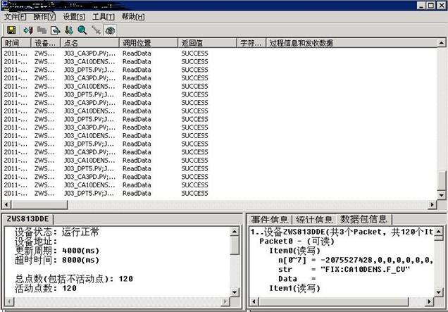

数据采集
利用紫金桥组态软件的数据采集功能,通过已经开发完成的驱动,将电子秤上的数据实时的采集到紫金桥实时数据库中,数据经过紫金桥软件的处理后,存储到关系数据库中。
下图为驱动采集画面:

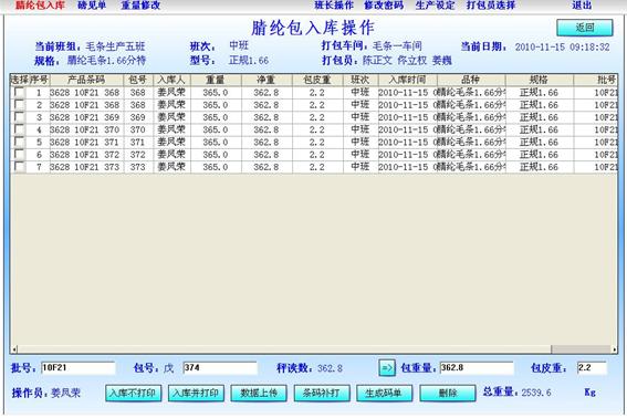

生产信息管理
具体功能如下:
权限管理:
系统提供三级权限,四级权限为:车间管理员、班长、操作工、系统管理员。系统管理员可以管理车间管理员、维护系统全局数据、维护数据库。具体权限在用户登录时进行验证。
入库管理:前置机实时采集电子秤的称量数据,称量数据经现场操作工确认后保存到库存数据库,确认入库同时提供选择是否打印条型码。
基本数据维护:
基本数据包括产品名称、产品规格、批号、班次等信息,基本数据保存在数据库服务器,基本数据的增加、修改、删除等操作需要车间管理员权限。
统计报表:
统计出库入库报表。可按时间、产品名称、产品规格、批号、班次等信息进行查询统计,并提供客户需要的班报、日报表、月报表、年报表。
数据库维护管理:
数据备份、恢复等管理。

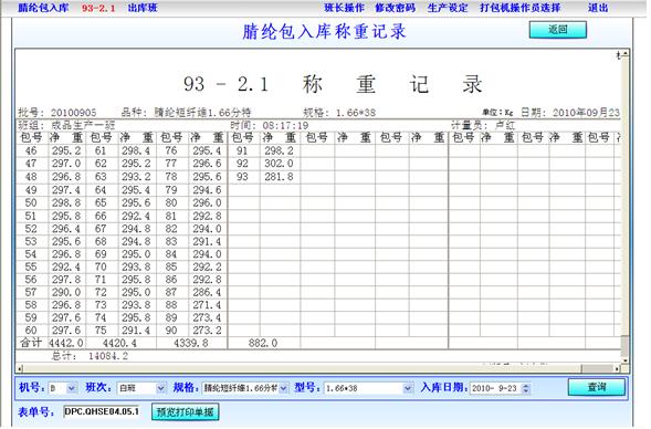

报表和条码打印
报表打印如下:
