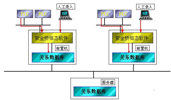

       如现场数据来源复杂,有多台计算机安装有紫金桥组态软件时,为了保证数据的统一性,则需要一台服务器单独安装关系数据库,这种条件下,可以使用SQL Server数据库。但假设发生网路断路,数据就无法添加至关系数据库中,继而就破坏了数据库的完整性,造成了数据的缺失。
      我们可以利用紫金桥组态软件可以和多个关系数据库同时进行通讯的功能和SQL Server数据库之间可以互相通讯的功能,来防止这种数据的缺失。
      在所有前置机和服务器上都安装SQL Server数据库,如下图所示:
      在紫金桥组态软件运行的过程中,将所获取的实时数据储存至前置机上的SQL Server数据库中,再间隔一段固定的时间通过调用事先编写好的SQL Server存储过程,将所有前置机SQL Server数据库中的数据上传至服务器中的SQL Server数据库中,以保证数据的统一性、完整性。
