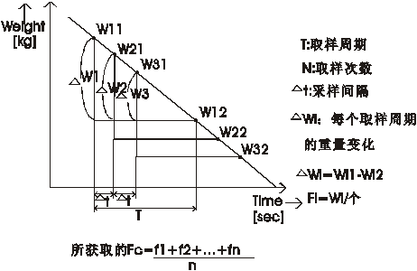

2. 1基本原理:
  将秤量斗及给料机构作为整个秤体,通过仪表或上位机不停对秤体进行重量信号的采样,计算出重量在单位时间的变化比率作为瞬时流量,再通过各种软硬件的滤波技术处理,得出可以作为控制对象的“实际流量”。
  这个流量的获取非常重要,是失重秤能否准确计量的基础。图中介绍的是一种经典的方法:
  然后FC通过PID反馈算法,进行逼近目标流量的控制运算,输出调节信号去控制变频器等给料机控制器。

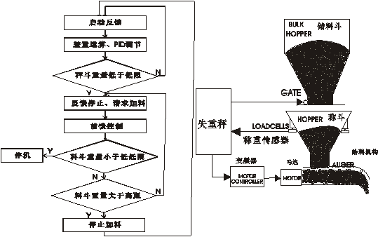

2.2.2失重秤工艺流程:
2.2.3失重秤设计必须注意的事项,影响精度的因素:
  失重秤兼有静态秤、动态秤特点,因此,在设计系统时,要求:
1. 正确的输送率范围,一般实际工作范围为额定输送量的60%~70%最佳。若采用交流调速,对应变频率为35-40Hz最佳。这样保证调节范围宽。还由于在输送率过低时,系统稳定性差。
2. 传感器量程选用适当,按公式
  也就是说,传感器也用到其量程的60%~70%,信号变化范围宽,对提高精度极为有利。
3. 机械结构设计要确保物料流动性好,同时保证补料时间短,补料不应过于频繁,一般要求5-10分钟补一次料。
  配套传动系统要保证运行平稳,线性好。
