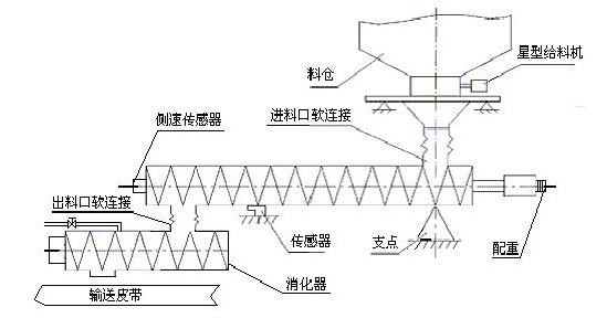

2.1刚性秤体对计量准确性和稳定性的影响
    由于螺旋秤本身的工作原理及结构特点,从上方给料机落下的物料的冲击,将直接通过刚性秤体传递到称重传感器上,影响称重信号的真实性,降低计量精度。虽然将秤体支点设置在星型给料机正下方,以及在秤体一端增加配重(如图1所示),可以减少一部分通过刚性秤体传递到称重传感器上冲击震动。但仍不能很好的满足实际生产的需要。

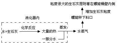

2.2无规律的窜料回流
图2
以我厂的生石灰配料螺旋秤为例。由于烧结矿生产工艺方面的需要,进入消化器中的生石灰需要加入适当的水,一方面,通过水与生石灰反应的生成物熟石灰来帮助提高烧结矿在烧制过程中的造球率,进而提高烧结矿的质量和产量;另一方面,反应产生的热量可以提高料温。但由于螺旋叶片与桶壁之间存在间隙,通过图2所示过程,使靠近桶壁的间隙中产生“不动层”物料。而不动层与流动层实际并没有清晰固定的界面,随着物料流动性和工况的变化,不动层厚度随机变化;同时,在不动层与流动层之间的所谓“缓动层”也由于横向速度的存在,形成无规律的窜料回流。从而,一方面导致螺旋秤“皮重值”(即零点值)随机变化,影响计量的准确性;另一方面,螺旋秤瞬时流量变化率突变,对称重控制仪表的控制精度影响很大。因此,这种流量不稳定性除与物料性质、生产工况变化有关外,还与螺旋间隙的大小有直接关系。如德国布拉本德(Brabender Technologie)公司介绍:对于螺旋叶径为250mm的螺旋秤,当螺旋间隙达到4 mm时,造成的测量不确定度会超过6%。

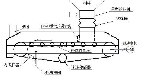

3.2.2零点变化较小
如图3所示,由于此种电子皮带秤采用了内、外两种机械式清扫器来及时清除粘在皮带内外两侧的物料层。避免了螺旋秤应用中,由于“不动层”与“缓动层”物料的无规则运动而引起的零点随机变化,提高了计量的准确性。

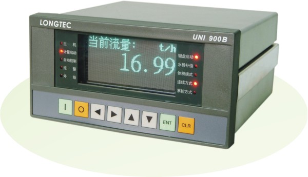

4.4 皮带秤仪表
目前市场皮带秤仪表产品质量参差不齐,功能基本是互相抄袭,选用不当的仪表往往达不到预期的效果,反而会增大维护量。经过我公司认真选型对比,最后决定选用UNI900B皮带秤控制仪。其技术水平、产品性能已达到国际一流。该仪表使用高速嵌入式32位CPU,外形美观,真空荧光点阵屏显示,中文菜单易学易操作。同时一些功能十分先进,如可以对流量进行线性标定,确保流量波动时系统计量准确,另外其可靠性高,在我公司使用近两年的时间中,一直运行十分可靠,受到一线使用者的一致好评。
