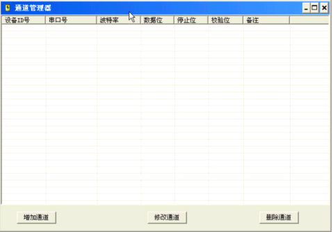

打开软件,点击图标 ,或者“窗口”-----“通信管理器”如图:
点击“增加通道”

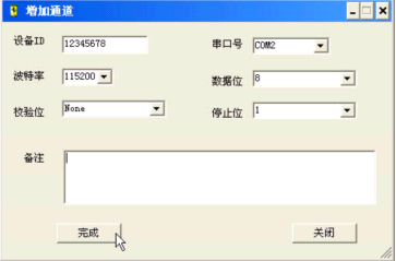

在此窗口设置转发通道,图中的设置为将ID号为12345678的DTU的数据转发到COM2,COM2里的数据也会转发到ID号为12345678的DTU。
注意:可以将不同ID号DTU的数据转向一个串口,但不能将相同ID号DTU数据转向几个不同的串口。
点击完成后如果没有问题将弹出添加成功的对话框,可以继续添加其它的通道,通道数量没有限制。

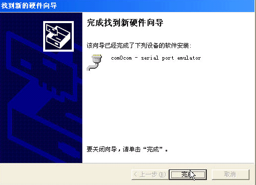

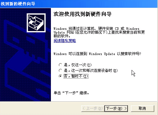

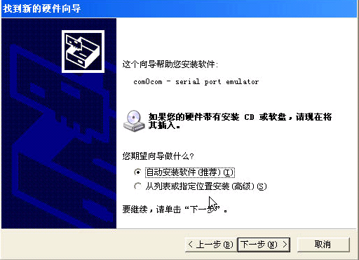

然后会弹出安装驱动的对话框,点确定即可。显示安装成功后会弹出找到新硬件向导,如下图:
该过程会弹出两次,每次会增加一个串口。
至此已安装虚拟出一个串口,可重复以上步骤,每次可虚拟出一个串口。
