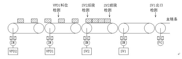

理料机由4段构成。前2段分别由台达变频器驱动,负责把物料收紧;第3段负责把物料排满并在联机状态下根据物料情况控制包装机的启停;第4段实现相位调整,准确把物料等距拉开在一定相位送给包装机。具体工作流程见图1-图5。
图1

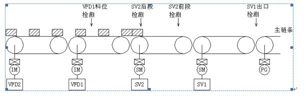

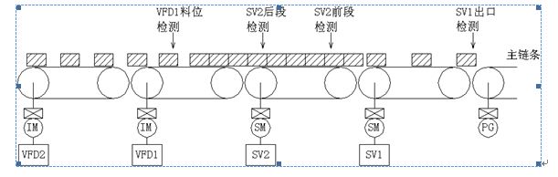

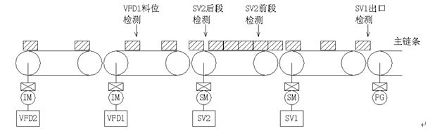

在图1中,VFD1料位检测传感器没有检测到物料时,VFD2以稍高于VFD1的速度,二者均高速运行。当检测到物料时,同时降速运行,但VFD2速度仍稍高于VFD1。此时SV2和SV1以及包装机并未运行。在图2中可以看到在SV2后段检测传感器检测到物料以后,SV2启动。当SV2前段检测传感器检测到物料且SV2后段传感器依然有信号时,启动包装机,此时SV1也启
                                                                        图2
图3
图4
图5

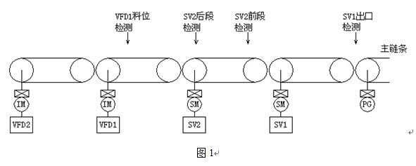

动,如图3、4所示,SV1将根据SV1出口检测传感器的信号来进行相位调整。此外,在控制逻辑上,如图5所示,当SV2后段检测传感器没有检测到物料时,将发出包装机停止命令,此逻辑是为了保证不发生空包和相位调整错误。
