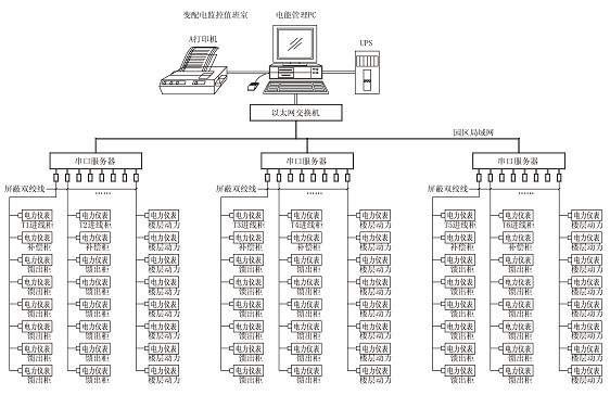

  苏州创业园二期电力监控系统的拓扑结构如图1。
图1 系统拓扑结构图
  系统采用分布式结构,按功能或区域进行划分,模块化设计。整个系统分为三层,即现场层、中间层、主控层。

  创业园二期的监控室位于B幢三楼,通过六个通讯服务器把分布于每个楼层动力柜内的共计600多块ACR仪表有机的联系在一起,再通过楼层的局域网把数据传输到后台系统。

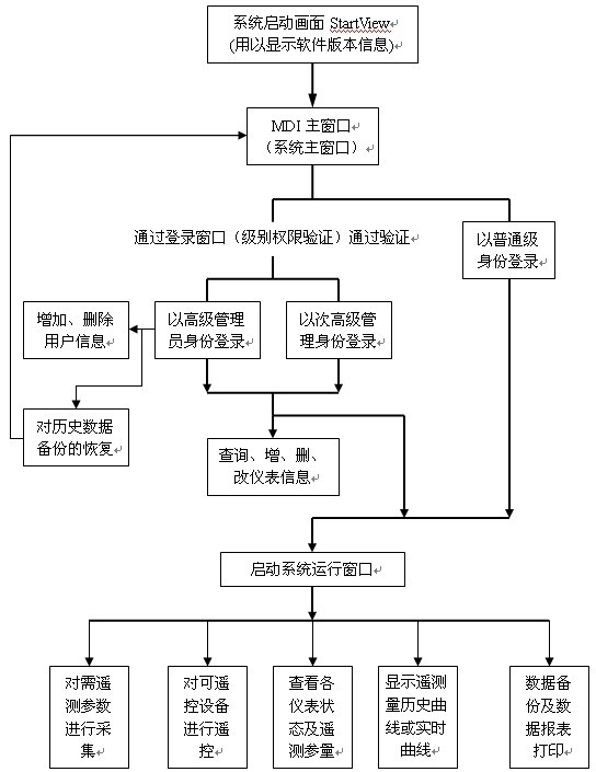

  系统采用C/S架构,数据处理以数据库为中心,分采集、显示、算法等模块,系统框图如图2所示。
图2 系统框图

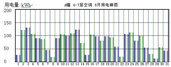

  系统依据客户实际需求进行设计,并实现了一次主接线图界面显示;电参量遥测及电参量越限报警;事件记录;系统运行异常监测;故障报警及操作记录;报表查询与打印;系统负荷实时、历史曲线,用户权限管理等主要功能。如A幢4-7层空调总回路8月份各天的用电趋势图如图3所示。
图3 电能棒图
