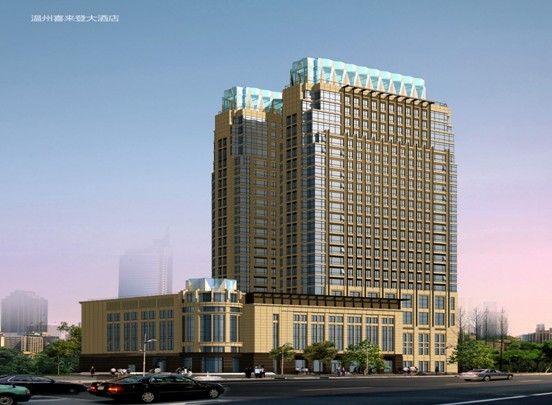

  温州喜来登大酒店原名温州锦绣假日大酒店,由温州锦绣酒店投资公司和喜达屋集团共同建造,直接投资金额逾3亿元人民币。温州喜来登大酒店坐落在温州市车站大道与锦绣路交汇处,地处温州市区中心地段,是温州的第二座高五星级大酒店,占地面积7600平方米,总建筑面积约46000平方米,主要由2层地下室,25层的主楼以及5层的裙房构成。温州喜来登大酒店配电监控系统的设计由上海安科瑞电气股份有限公司承接,作为其楼宇自动控制系统的一环,配电监控系统的监控范围覆盖配电室内所有高低压开关柜上安装的电力仪表,4台变压器温湿度控制仪以及应急发电机。

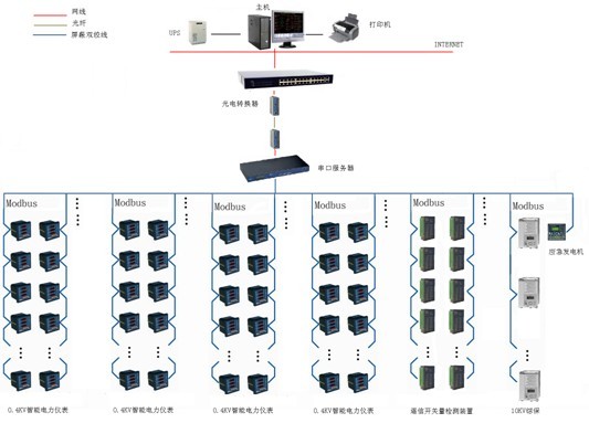

  ACREL-2000型配电监控系统采用分层分布式结构。
  现场设备层主要的设备为:多功能网络电力仪表、微机保护装置、变压器温湿度控制仪以及应急柴油发电机的控制模块555。这些装置分别对应相应的一次设备或安装在电气柜内,或安装在其设备柜体上。均采用RS485通讯接口,通过现场屏蔽双绞线进行组网通讯,实现数据现场采集。
  通讯控制层主要为:通讯服务器,其主要功能为把分散在现场采集装置集中采集,完成数据传输协议的转换后(将RS485转换为RS232)远传至站控层监控主机,完成现场层和站控层之间的数据交互。
  站控管理层:设有高性能工业计算机、显示器、UPS电源、打印机等设备。监控系统安装在计算机上,集中采集显示现场设备运行状况,以人机交互的形式显示给用户。
  以上网络仪表均在现场均采用RS485接口和MODBUS-RTU通讯协议,通讯接口是半双工通信,即通信的双方都可以接收、发送数据但是在同一时刻只能发送或接收数据,数据最高传输速率为10Mbps。RS-485接口是采用平衡驱动器和差分接收器的组合,抗噪声干扰能力增强,总线上允许连接多达32个设备,最大传输距离为1.2km。

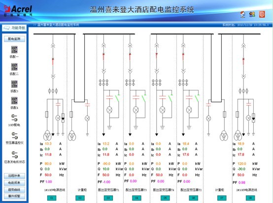

  上图所示为10KV配电回路运行情况;

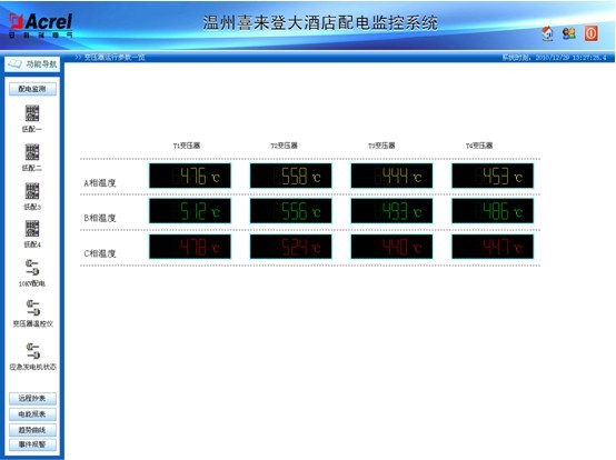

 上图所示为变压器实时温度;

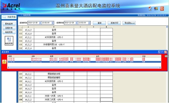

  上图所示为实时报警信息;

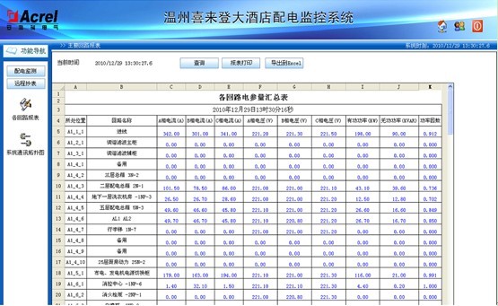

  自动生成的电参量报表;

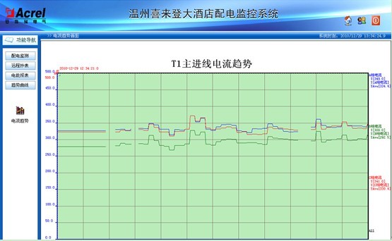

  系统负荷曲线。
