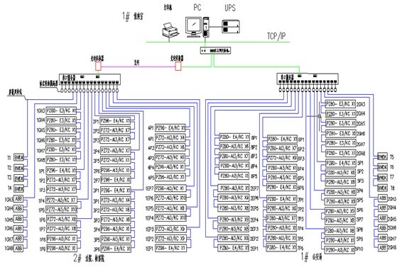

  Acrel-3000电能管理软件是对现场生产数据进行采集与过程控制的专用软件,最大特点是能以灵活多样的“组态方式”而不是编程方式来进行系统集成,它提供了良好的用户开发界面和简捷的工程实现方法,只要将其预设置的各种软件模块进行简单的“组态”,便可以非常容易地实现和完成监控层的各项功能。比如在分布式网络应用中,所有应用(例如趋势曲线、报警等)对远程数据的引用方法与引用本地数据完全相同,通过“组态”的方式大大缩短了自动化工程师的系统集成时间,提高了集成效率。嘉定司法中心电能管理系统拓扑结构如图1。
图1 系统拓扑结构图
  系统采用分布式结构,按功能或区域进行划分,模块化设计。整个系统分为三层,即现场层、中间层、主控层。
1.1  现场层
  现场层主要任务是将现场的各种配电系统的运行参数进行采集和测量,并将采集和测量的各种数据传输给监控系统。其中1#变配电室主要设备是:PZ80-E3/KC、PZ80-E4/KC、PZ80-AI3/KC可编程智能电测表共168块;2#变配电室主要设备是:PZ80-E3/KC、PZ96-E4/KC、PZ96-AI3/KC、PZ72-AI3/KC可编程智能电测表共164块。上述设备均相互独立完成各自的功能,不依赖主控计算机运行,具备RS-485 通信接口,通过现场的RS-485总线将检测到的各项电参数和状态信号实时传输到中间层的数据处理单元—通讯服务器。
  PZ系列可编程智能电测表,该系列仪表采用交流采样技术,能分别测量电网中的电流、电压、功率、功率因数和电能等参数,可通过面板薄膜开关设置倍率。带RS-485通讯接口,采用Modbus协议;也可将电量信号转换成标准的直流模拟信号输出;或带开关量输入/输出,继电器报警输出等功能。
1.2  中间层
中间层位于现场层与主控层之间,采用高性能、嵌入式通讯服务器。通讯服务器负责把现场层仪表采集的数据经过网络通信联接、数据交换上传到主控层,是主控层与现场层的桥梁。
1.3  主控层
  主控层位于1#公安局变配电室旁的值班室,配置高性能、高可靠性工业级计算机、UPS不间断电源、打印机等。Acrel-3000电能管理软件安装在主控计算机上,通过软件的人机界面和各种管理功能实现对整个大楼电力系统的实时监控和报表管理。
  嘉定司法中心的值班室位于1#公安局负一层变配电室旁,配置一台工业网络交换机;2#变配电室现场采用13根总线,使用一台16口的串口服务器,通过光纤连接至1#值班室内的交换机上;1#变配电室现场采用13根总线,使用一台16口的串口服务器,连接至值班室内的交换机;再通过大楼的局域网把数据传输到后台系统。

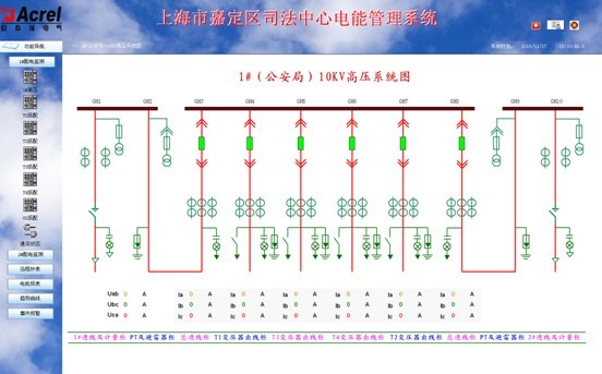

  高压配电系统主要监测高压回路的运行状态,红色代表合闸,绿色代表分闸;并在画面上动态显示三相电流、线电压。见图2。
 图2 1#(公安局)高压配电系统图

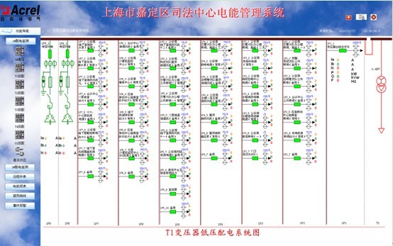

  低压配电系统主要监测运行设备的电参量,其中包括:进线三相电流,功率,功率,电能,频率等电参量及配出回路的三相电流,见图3。
图3 T1变压器低压配电系统图

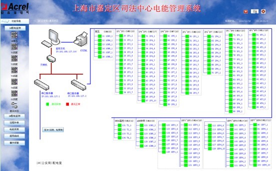

  系统通讯状态图,可实时查看系统各设备通讯运行情况,见图4。
图4 1#(公安局)配电室通讯状态

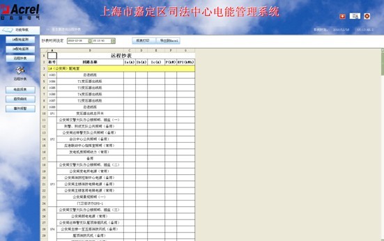

  远程抄表功能,完成对各主要回路的实时远程集抄功能,见图5。
图5 远程抄表

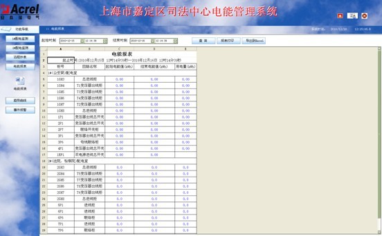

  电能报表功能,根据时间段可以查询各回路的用电量情况,定期打印报表,见图6。
图6 电能报表

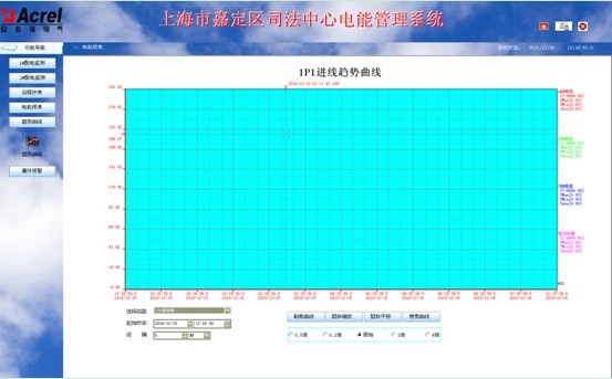

  趋势曲线,可直观的查看回路的负荷运行情况,见图7。
图7 趋势曲线

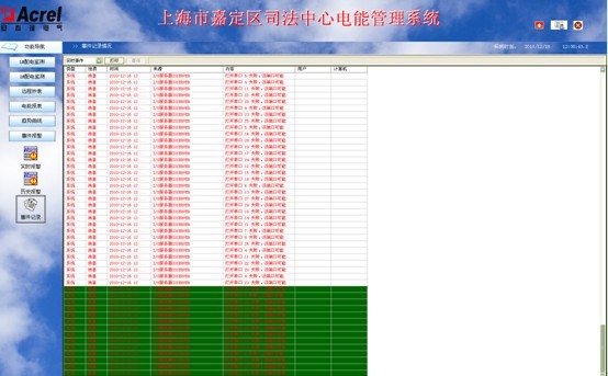

  事件记录功能,事件记录报警可实时历史查看,见图8。
图8 事件记录
