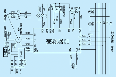

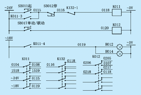

就以上介绍,现以abb公司acs800变频器应用在造纸机主传动为例,说明如何选择变频器,系统原理图如图2、图3所示。
图2 造纸机主传动变频调速系统原理图
图3 造纸机主传动控制原理图
在这里,首先确定造纸机主传动变频器选恒转矩系列,acs800变频器能满足要求,另外还要考虑频率分辩率,acs800变频器频率分辩率0.01hz,即若一台四极电机,当最小频率变化为分辨率时,设造纸机车速为450m/min,那么它的速度变化约为0.09 m/min,即造纸机线速度1min变化9cm,完全能满足速度微调要求。本例所设计的主传动系统选择电动电位器方式,由于篇幅限制,仅画出一台变频器的原理图,图中pn011为反馈板(因变频器输入端子只接受模拟信号,而编码器输出为数字信号,所以需要转换一下,本图中反馈板为我单位专利产品,实际选择时设计人员可根据自身情况选择各变频器厂家配套的反馈卡);t012为反馈板的工作电源变压器;pn012为测速表,前面提到如何选择各种端口问题,本例中有两块指示电流表,pa011、pa012一块在控制柜,另外一块安装在操作台用于转矩指示,这就需要有两路以上模拟输出(当然实际中也可选用外装电流互感器,但从经济角度讲不支持),造纸机传动工艺要求有启动、停止、加速、减速、爬行/运行、单动/联动等功能,其中启动、停止、加速、减速、爬行/运行这些功能要求用数字口来实现(图中di口),本图中,加、减速用一辅助plc来实现,其他由变频器自身端口完成,这需要考虑di口数量,abb系列变频器有6组数字输入口,完全可满足要求。系统指示灯用变频器自身提供的继电输出触点来实现。
总之,选择变频器时,在基本框架确定后,一定要选择在设计或功能实现时尽量节省外部附加回路的变频器。这样,一方面减少设计外部回路的工作量及实物投资,另一方面也可以减少系统复杂程度,从而减少出现故障的几率。当然,若在本例设计中全部功能用通讯(plc通讯控制)控制的话,只需在满足恒转矩及频率分辩率较高的条件下选择合适性价比的产品即可。所以,如何选择一台变频器要具体情况具体分析。
