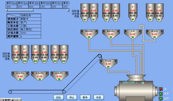

7,生产过程实时监控。
通过动态图形实时监控生产画面,可以通过计算机自动或手动控制生产过程,并及时了解生产动态。
