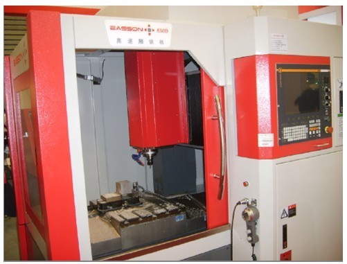

二、雕铣机的结构
雕铣机一般由数控系统、主轴系统和进给轴系统组成。主轴系统一般采用变频器进行驱动电主轴,最高速度为2-5万转/分,一般加工速度为1-2万转/分。进给轴系统一般分为X轴、Y轴和Z轴,分别由3台同步伺服驱动器和同步永磁电机组成。使用安迪伺服, ADSD-S23-1.5K + ADSM-S130-050M25DK 1.5KW,Z轴控制主轴上下运动,需使用抱闸电机,抱闸由伺服驱动器输出控制

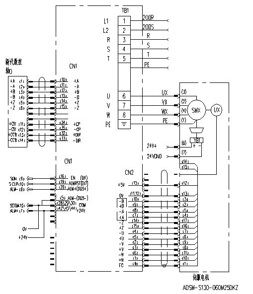

         大连安迪数控同步伺服驱动器具体根据负载情况选择驱动器及同步伺服电机。采用外部位置控制方式,由数控系统发AB相脉冲信号,电子齿轮比为1:1。
数控系统与伺服及电机等接线图纸如下:

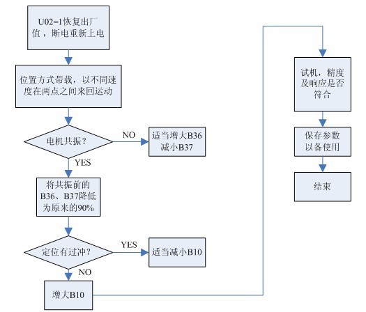

通过安迪伺服驱动器上位机软件或键盘,可以对控制器的参数进行修改,在定位过程中,要保持较高的响应频率,需在保持电机不振动的情况下,调节基本参数B36速度比例增益尽量大,B37速度积分时间常数尽量小;再看电机定位是否准确,若定位有过冲则稍调小B10位置比例增益。

通过实际加工对比发现,使用安迪伺服的雕铣机加工的模具,可达到模具要求,尺寸完全合格,手感良好,粗糙度(光洁度)良好,对于加工手板雕铣机功能足够满足要求,对于模具加工雕铣机可以达到要求。
通过实际加工观察,安迪伺服电机和伺服驱动器达到要求响应速度和精度,并具有更优良的性价比,可为企业创造更多的效益。
