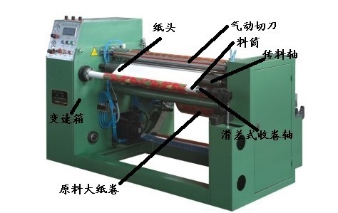

复卷机,是一种造纸专用设备,其用途是将造纸机生产出来的纸卷(称为原纸卷)进行依次复卷,纸张经过复卷后做成成品纸出厂。目前,复卷机用交流传动代替直流传动在造纸机械行业中已成为发展趋势。由于卷纸机卷得的纸卷比较松软,内部可能会有破损或断头,两侧边缘不整齐,纸幅宽度等多不能直接使用于纸加工或印刷等机器,大部分纸种(如新闻纸、凸版印刷纸、包装纸等)必须经过复卷机切边、分切、接头、在纸卷芯上重卷形成一定规格、一定紧度要求的成品纸卷才能出厂。花纸复卷机就是将花纸的原料大纸卷复卷到成品纸卷的设备。该机是生产硬纸芯、软纸芯、无纸芯等小卷筒纸(礼品纸、广告纸等)的专用设备;.具有定长精度高,收卷整齐,操作简便,外型美观,性能稳定等特点.
二、             控制原理
        该复卷机为方便操作采用触摸屏和plc作为主控制器,在触摸屏上可以设置卷纸的速度和卷纸的长度及数量等参数,方便使用;该设备的放卷采用变频电机调速,控制放卷的速度;该设备的牵引和收卷部分采用伺服电机控制,用伺服电机带动链条传动系统,驱动聚酯传料轴,定长传送花纸,调节原料纸卷的张力控制器,使纸张的张力与聚酯传料轴的转矩平衡,达到稳定传输花纸,使纸张平整。plc发送指令脉冲给伺服驱动器,利用伺服电机的位置控制来保证所需卷纸的长度精确及传料、收卷速度快速平稳。
该设备PLC采用松下plc,伺服驱动器采用安迪ADSD-S23-50A同步伺服驱动器和ADSM-S150-150M25同步伺服电机作为主控制和传动系统。

二、             调试动作
该设备的动作如下:
1.       把原料大纸卷的纸头引出来,用切刀切齐纸边。
2.       在收卷轴上套收卷纸筒,如前图所示,滑差式收卷轴的右端是一个汽缸控制的支撑柱,当卷完后支撑柱是打开的,与卷轴分离,可拿出或者放入纸筒。
3.       手工把纸头包在纸筒上。
4.       脚踏启动开关,机器自动卷纸。
5.       触摸屏处要调节的参数有:纸头长度,手动速度,自动速度,自动卷纸长度,手动可单独操作各项动作如切割、传送卷纸,
该设备的调试重点是要求纸张的传送快速、平稳、定位准确,这样才能够使纸张的收卷长度精确度高、收卷平整、加工效率高,在调试中重点调整伺服的参数以达到最好的收卷效果。具体调试参数如下:
