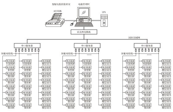

  苏州创业园二期电力监控系统的拓扑结构如图1。
图1 系统拓扑结构图
  系统采用分布式结构,按功能或区域进行划分,模块化设计。整个系统分为三层,即现场层、中间层、主控层。
1.1  现场层
  现场层主要任务是将现场的各种配电系统的运行参数进行采集和测量,并将采集和测量的各种数据传输给监控系统。其主要设备是:ACR320EL、ACR210EL网络电力仪表,装设在每层的动力柜内。上述设备均相互独立完成各自的功能,不依赖主控计算机运行,具备RS-485 通信接口,通过现场的RS-485总线将检测到的各项电参数和状态信号实时传输到中间层的数据处理单元—通讯服务器。
  ACR网络测控电力仪表,是针对电力系统、工矿企业、公共设施、智能大厦的电力监控需求而设计的智能化电力仪表。它能测量所有的常用电力参数,如三相电流、电压,有功、无功功率,电度以及开关量输入/输出状态等。该系列仪表具备完善的通信联网功能,能实现远程遥测、遥控功能,非常适合于实时电力监控系统。
1.2  中间层
  中间层位于现场层与主控层之间,采用高性能、嵌入式通讯服务器。通讯服务器负责把现场层仪表采集的数据经过网络通信联接、数据交换上传到主控层,是主控层与现场层的桥梁。
1.3  主控层
  主控层位于监控室或值班室,配置高性能、高可靠性工业级计算机、UPS不间断电源、打印机、报警装置等。Acrel-3000电力监控软件安装在主控计算机上,通过软件的人机界面和各种管理功能实现对整个箱系统的实时监控和报表管理。
  创业园二期的监控室位于B幢三楼,通过六个通讯服务器把分布于每个楼层动力柜内的共计600多块ACR仪表有机的联系在一起,再通过楼层的局域网把数据传输到后台系统。
2  系统主要功能及设备投资
  系统采用C/S架构,数据处理以数据库为中心,分采集、显示、算法等模块,系统框图如图2所示。
图2 系统框图

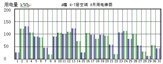

  系统依据客户实际需求进行设计,并实现了一次主接线图界面显示;电参量遥测及电参量越限报警;事件记录;系统运行异常监测;故障报警及操作记录;报表查询与打印;系统负荷实时、历史曲线,用户权限管理等主要功能。如A幢4-7层空调总回路8月份各天的用电趋势图如图3所示。
图3 电能棒图
