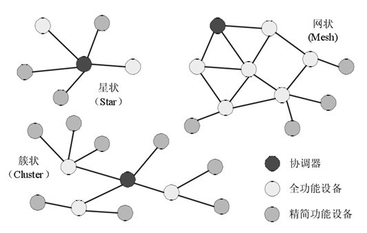

  ZigBee协议基于IEEE 802.15.4标准,从2004年发布ZigBee V1.0到最新的增加了ZigBee-PRO扩展指令集的ZigBee2006版本,ZIGBEE功能不断强大。ZigBee具备强大的设备联网功能(见图1),它支持3种主要的自组织无线网络类型,即星型结构(Star)、网状结构(Mesh)和树型结构(Cluster Tree),特别是网状结构,具有很强的网络健壮性和系统可靠性。与目前普遍应用的wi-Fi、Bluetooth等短距离无线通信技术相比较,ZigBee的特点主要有。
图1 Zigbee网络拓扑分类

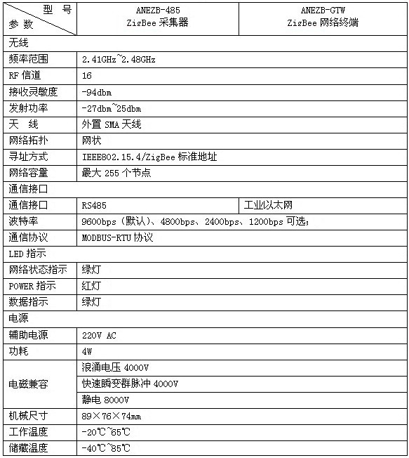

ZigBee性能参数
  ZigBee采集器/终端主要参数见表2。
表2

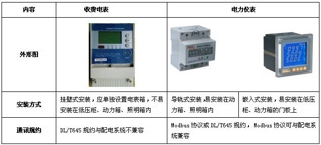

能源管理系统计量体系宜选电力仪表
  建立合同能源管理系统,应先建立计量体系。数据先于决策,节能始于计量。为了不重复投资,造成浪费,能源管理系统应与配电系统一体化,直接在配电系统中采集能耗数据。
  电能计量宜采用电力仪表作为内部管理电表,不宜用收费电表。收费电表与电力仪表之比较见表3。在电能管理中,供电部门一般会在总进线处安装收费电表。考虑内部电能计量与节能管理的需要,在用户安装收费电表的基础上安装电力仪表,用于内部电能管理。因此用户可自主选择采购,但应注意制造商是否有电力仪表(电能部分)的计量许可证。电力仪表可以完成对各回路、各功能区的分项电能数据的采集,通过后台电能管理系统完成电能分项计量。
表3 收费电表与电力仪表之比较

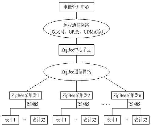

  ZigBee无线集抄系统单个子网组成的整个系统前面阐述的系统体系结构的组成一样,主要由上行网络工业以太网和下行网络ZigBee无线局域网络组成。整个子网主要由电表、ZigBee采集器以及ZigBee网络终端组成。电表可以采用ACREL的1352系列卡式电能表和ACR网络电力仪表等,它们与ZigBee采集器之间采用RS485通信,采用MODBUS通信协议;ZigBee采集器下面最多可以连接32个表;由于MODBUS地址有限,整个ZigBee子网中最多能连接255个表;为了保障通信连接的可靠性,有的时候要视环境和距离的情况,需要多加几个路由功能的网络节点(ZigBee采集器配置成路由功能),以保证有些孤远节点的通信正常;另外考虑到无线网络的拥塞度和实时性传输,建议整个子网中的无线节点(即ZigBee采集器)的个数不应大于60个,这样能保证网络中的通信质量。每个ZigBee子网都有各自的ID识别和频段的划分,这样可以帮助扩充更多的表计数。
基于ZigBee合同能源管理系统的应用实例
  图2为ZigBee能源管理系统,远程通信网络采用工业以太网络,网络中电表的通信协议采用MODBUS-RTU协议。整个系统中监控主机通过以太网按照TCP/IP协议把MODBUS-RTU命令数据传递给ZigBee网络中心节点,网络中心节点再通过单点对多点的通信模式,以广播的方式把命令数据帧传递给ZigBee无线网络中的各个ZigBee采集器,通过ZigBee采集器传递给485总线上的各个表计,如果表计的地址与命令帧中所涉及的地址吻合,则做出相应的数据回复,通过原路返回给监控主机。
图2 ZigBee能源管理系统
