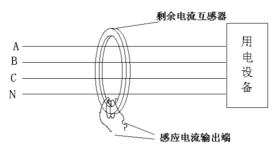

  电气火灾监控系统中主要的元件为剩余电流式电气火灾监控探测器。探测器通过剩余电流互感器实现对剩余电流信号的检测,如图1 所示。根据基尔霍夫电流定律 (KCL) 可知从电源端流出的电流会等于流回的电流,其相量形式如下:
  在图1 中,将三相导线及N线全部穿过剩余电流互感器,检测的电流为  ,而剩余电流为 ,即:
  由于二次电流大小与一次电流呈一定的比例关系,就可以通过测量剩余电流互感器二次侧的电流来测量一次侧的剩余电流。根据检测到的剩余电流大小,探测器可通过预先设定的程序发出各种指令,或切断电源,或发出报警信号等。
图1 剩余电流检测

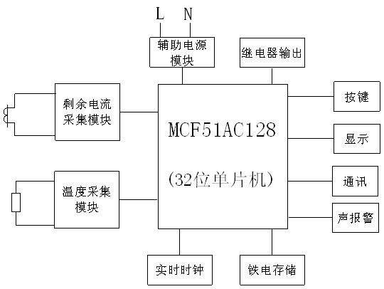

  上海安科瑞股份有限公司生产的ARCM200/300剩余电流式电气火灾探测器产品采用32位MCU实现,功能主要包括多路剩余电流和温度测量、报警、显示、存储、人机交互和通讯等。基本工作原理如下:
图2 硬件设计原理框图
  剩余电流互感器将感应出来的信号传输到剩余电流采集模块,经过信号的转换滤波后MCU利用片内AD模块对各个通道的信号量进行AD采样,并进行相应的数学运算,完成信号的精确测量,再按设置的保护参数,进行报警保护处理。同时MCU根据探测器的状态,来控制LED数码管显示、数据计算\存储、外部通讯、键盘菜单操作、继电器开关动作、蜂鸣器报警等工作。

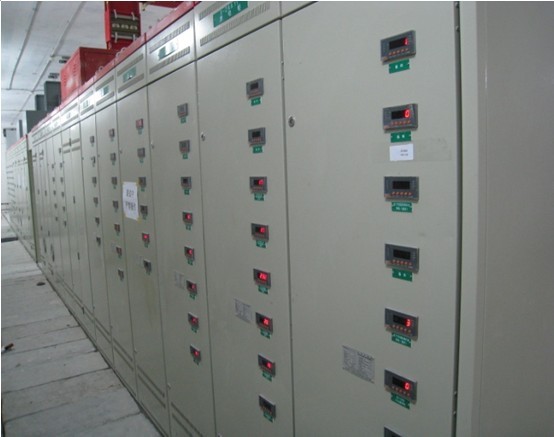

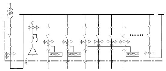

  海心沙场馆内配电系统共有两个一级高压房、四个二级高压房及专变房、五个低压配电房共同组成。在一级、二级高压房内使用的电能仪表为安科瑞公司的ACR220ELH型号谐波表。在低压配电房内使用ACR320EL/ACR220EL网络多功能仪表。低压配电系统为TN-C-S系统,适合使用安科瑞公司生产的ARCM200/300剩余电流式漏电火灾探测器。ARCM200/300在亚运会项目中一举包揽了海心沙场馆内5个低压变电房的所有剩余电流式火灾探测器,共545个。ARCM200和ARCM300安装方式分别为嵌入式面板安装和导轨式安装;剩余电流互感器安装于配电柜内,各个回路电缆的A、B、C、N线穿过剩余电流互感器,PE线不穿过剩余电流互感器。
图4 现场应用图
  在这个项目中主要用于检测剩余电流、温度以及485通讯组网。现场系统网络结构:现场设备层——网络通讯层——站控管理层。也即是:先将现场智能设备接入就地的Modbus总线,再将Modbus总线通过串口设备联网服务器转换成TCP/IP以太网与监控主机进行数据交换,最终由方便管理人员通过监测系统软件了解及掌握现场状况,并进行实时监测。
图5 系统一次图
