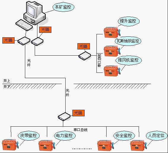

● 传统监控方案
传统矿井监控系统大多采用的是点对点的通信方式,两端分别由一个光猫转换器(RS485-光纤和光纤-RS232)转光纤进行通信。煤炭企业的信息化分为安全生产信息化和管理信息化两部分。整个系统由本矿控制中心、提升监控、瓦斯抽放监控、风机监控、皮带监控、电力监控、安全监控、人员定位和视频服务器等分站组成。各监控分站之间采用RS-485串行数据接口标准进行通信,本矿控制中心对各监控分站进行数据的采集和传输。其网络结构采用总线型拓扑网络结构,如图1:
传统监控方案图1

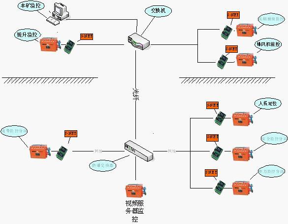

● TCP/IP网络监控方案
现在随着网络技术和计算机技术的发展,基于TCP/IP协议的IP网的应用得到广泛普及。从技术和管理的角度出发,煤矿系统联网安全监测已是必然趋势。TCP/IP网络监控监控系统采用的是网络通信方式,本矿控制中心服务器随时向各个分站提取数据,并在服务器上进行数据存储、报警、显示、打印。其网络结构采用星型拓扑网络结构,如图:2
TCP/IP网络监控方案图2

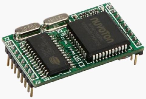

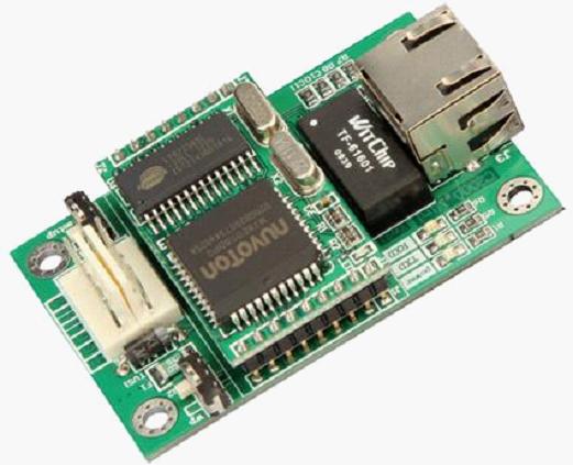

● C2000 S-NET串口网桥性能特点
通过以上的分析和比较,TCP/IP网络监控方案的优势显而易见,所以使用TCP/IP网络监控方案是必然趋势。那么对目前使用传统监控方案的客户来说,怎样实现从传统监控到TCP/IP网络监控的转变呢?深圳市东方数码技术有限公司的C2000 S-NET串口网桥为客户解决了这一难题。
1、 功能
   C2000 S-NET串口网桥是一个串口转网络的协议转换模块,它提供串口转TCP/IP和TCP/IP转串口的透明数据传输。C2000 S-NET串口网桥 向上提供一个以太网接口,向下提供一个TTL串口。支持动态IP和静态IP,支持网关和代理服务器,参数可通过浏览器设置。
2、 可靠性
(1) C2000 S-NET串口网桥采用双看门狗电路设计,更安全的保障转换器的正常运行,使用起来更可靠。
(2) C2000 S-NET串口网桥的功耗小于0.25 W,如此低的功率使转换器运行时不会发热,从而使系统运行更稳定。
(3) 东方数码公司免费向客户提供带自动收发功能的测试软件,并允许客户测试转换器。保证即使传输几十兆甚至几百兆数据不会丢错一个字节。
(4) 东方数码公司对C2000 S-NET串口网桥提供3个月包换,1年质保的售后服务。
3、 易用性
(1) 你只要建一个简单的局域网,使各个监控分站组成一个网络系统,就可以实现设备的连接。
(2) 使用虚拟串口,客户的软件不做任何修改就可以实现联网功能。
(3) 对集成度要求高的用户,东方数码公司可以提供通讯动态库和设置动态库,而且操作起来简单易用,极大的方便了客户。
(4) 东方数码公司还可以为用户提供多种开发工具下的源代码,从而更方便客户的二次开发。
