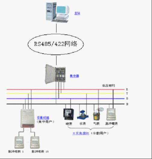

二、现有抄表系统状况
    但是传统的三表远抄系统是通过RS485/422网络将数据专到电脑终端,RS485/422网络的理论传输距离最大是1200M,而且往往还要受到线缆、端接及施工等因素的影响往往使有效的传输距离大打折扣.
传统远程抄表系统图:

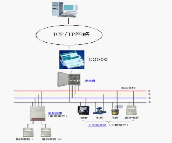

三、基于TCP/IP网络传输的远程抄表系统
   基于TCP/IP的三表远抄系统是通过TCP/IP网络将数据传送到终端电脑,传输距离不会受限制。
基于TCP/IP的三表远抄系统:

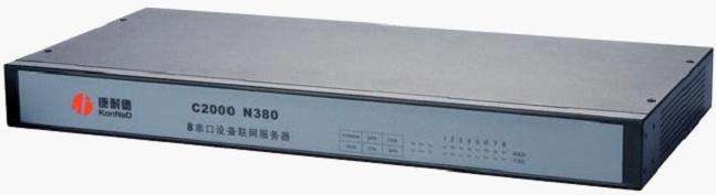

要想实现这种不受限制的数据传输,这里要用到一种能够将串口信号转换成网络信号的设备,如:康耐德转换器C2000。
五  东方数码产品C2000的性能特点
1. 功能:
C2000可以实现将串口数据传输直接转换成TCP/IP数据传输的功能,将采集设备从串口收到的数据打包后轻松放到网络上,再通过TCP/IP网络快速稳定的传送到控制台终端,传输性能快捷稳定,彻底摆脱串口对通信距离的限制。支持动态IP和静态IP,支持网关和代理服务器,参数可通过浏览器设置。
2. 可靠性:
⑴  东方数码产品C2000采用双看门狗电路设计,更安全的保障转换器的正常运行,使用起来更可靠;
⑵  东方数码产品C2000的工耗小,如此低的功率使转换器运行时不会发热,从而使系统及周边设备不受任何影响,运行更稳定;
⑶  东方数码主动向客户提供带自动收发功能的测试软件,并恳请用户将转换器通过电脑持续测试一段时间,承诺即使传输几十兆甚至几百兆数据不会发生数据丢失或错漏任何一个字节;
⑷  东方数码对于产品C2000提供三个月免费换新,五年的质量保修服务。
3. 易用性:
⑴  东方数码产品C2000具有虚拟串口驱动,用户的软件不必做任何修改就可以正常使用;
⑵  东方数码对集成度要求较高的用户,提供通讯动态库和设置动态库,而且操作起来方法简单,使C2000更方便用户使用;
⑶  东方数码还可以为用户提供多种开发工具下的程序源代码,从而更方便用户对产品的二次开发。
