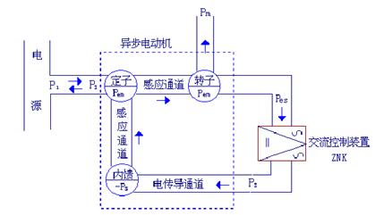

公式(2)表明,电机转速可以通过电磁功率或损耗功率两种控制获得调节。电磁功率控制改变的是理想空载转速,调速是高效率的;损耗功率控制增大转速降,调速是低效率的。所有调速方法都归属于功率控制原理之中。这一原理便是内馈调速发明人屈维谦率先提出的“电机调速的功率控制理论”(即P理论)。
由于电磁转矩在调速稳态时,取决于负载转矩的大小,当负载转矩一经为客观的工况所确定之后,电磁转矩就随之被决定了,因此,电磁转矩不仅与调速控制无关,而且不能随意改变。动态转矩对转速的作用只表现在调速的过渡过程中,转矩的变化是功率控制和转速响应滞后的结果,在一定的功率控制作用下,动态转矩随转速响应自动减小,直至新的负载平衡时为零。因此,电机转速只能通过功率控制来实现。
内馈调速是基于转子的高效率电磁功率控制调速,通过将转子的部分功率(即电转差功率)移出来,使转子的净电磁功率发生改变,于是根据P理论,电机转速就相应得到控制。为了获得高性能的调速,加强电机调速的内因,内馈调速在电机定子上另外设置了内馈绕组,用来接受电转差功率,有源逆变器使内馈绕组工作在发电状态,通过电磁感应将功率反馈给电机定子。使定子的有功功率基本与机械输出功率相平衡,内馈调速因此而得名。与变频调速相比,斩波内馈调速只是控制对象不同,两者遵循的是同一原理,因此并不存在本质的区别。
图1斩波内馈功率圆图及系统图
