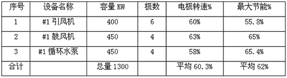

  使用结果的分析:
  风机运行全速时电机功率346KW,而风机在调速时电机功率193KW,即调速状态下一小时节电152.8度。若电机按每年运行2880小时计算(按120天计算),可节约44.01万千瓦时。按每度电0.35计算,可节约资金约15.4万元。该调速系统投资费用为63.89万元。因此,投资在4个供暖期即可收回。
  4.2 #1鼓风机
  电机技术参数
     型号:YQT2-450-4 电压:10KV
     额定电流:32.5A 功率:450KW
     额定转速:1489转/分
  使用结果的分析:
  风机运行全速时一小时耗电231KW,而风机在调速时一小时耗电120KW,即调速状态下一小时节电223度。若电机按每年运行2880小时计算(按120天计算),可节约64.224万千瓦时。按每度电0.35元计算,可节约资金约22.48万元。该调速系统投资费用为65.74万元,因此投资在3个供暖期即可收回。
  结束语
  斩波内馈调速在我公司顺利投入生产以来,运行一直较为稳定可靠;因我厂用户负荷较小,所以节能效果明显平均节能效果在38.7%,实践证明,该系统与高压变频调速相比,不仅价格低廉,而且调速效率高,设备结构简单,投资回收期短。确实不失为一种较好的调速方法,具有很强的实用性和经济性。
