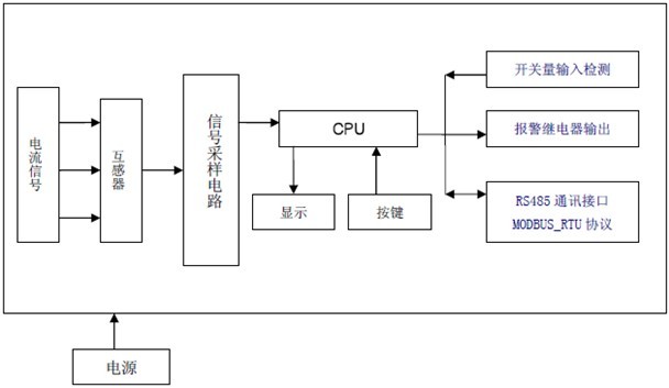

2  电路设计原理
  ACM的硬件电路包括主CPU芯片、电源、信号采集电路、人机交互单元、RS485通讯接口、开关量输入模块及继电器输出接口(图2)。

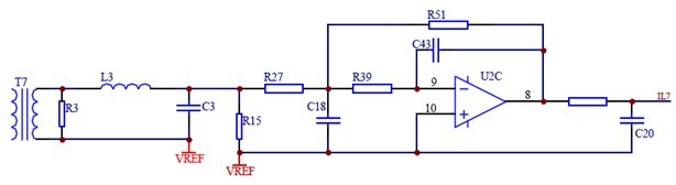

2.3  信号采集电路(图3)
  信号采集电路采用互感器隔离输入,将交流信号抬高后,通过放大电路将信号进行放大,最后将采样信号送入CPU进行A/D转化。

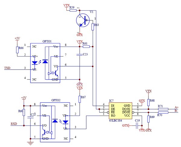

2.5  RS485通讯接口
  通讯接口模块采用通用的RS-485、Modbus RTU通讯规约,能实现遥测、遥控、遥信等功能,见图4。

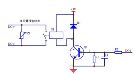

2.6  继电器输出接口
  继电器输出接口(图5)是动作的执行机构,当出现故障时,继电器便会产生动作,发出报警信号。

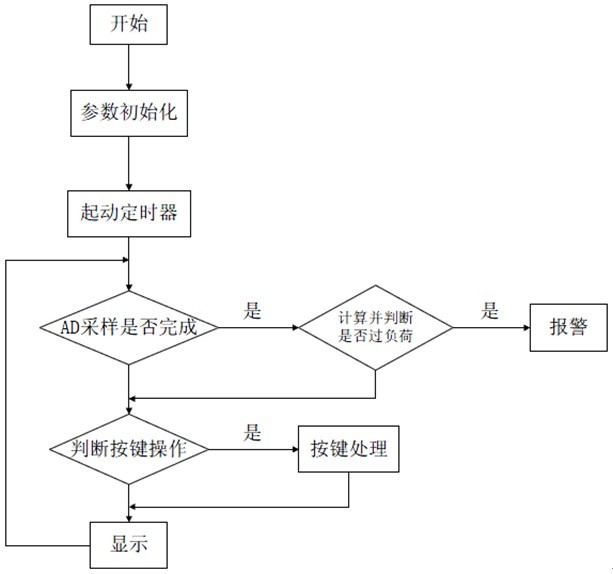

3  软件设计
  ACM的软件流程主要包括A/D子程序、保护子程序、计算子程序、显示子程序、按键处理子程序、通讯子程序等子程序,由于程序内容较多,现给出主程序流程(图6)
图6 主程序流程图

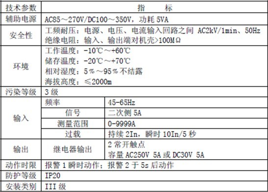

5  产品特点
  监控装置采用真有效值的计算方法、可测量三相电流、三相电压、四象限有功、无功、功率因数、漏电流、频率、2~15次谐波等参数,在较宽的频率范围内实现了较高的精度。集成有多种类型断路器的动作特性。该装置集低压电测仪表的测量功能和线路监控功能于一体,是重要负荷回路理想的监控元件。
  其主要技术指标见下表。

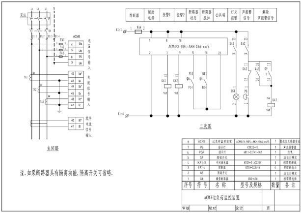

6  应用案例
  ACM能应用于多种场合。下图为典型的应用案例。
  在本应用案例中,ACM应用于塑壳断路器回路,其报警点分别为额定值的1.05倍和1.3倍。当线路中电流值达到所设额定值的1.05倍时,输出节点7、8闭合,使中间继电器KA1动作,点亮指示灯PGR;当线路中电流值达到所设额定值的1.3倍时,装置开始计时(计时时间5s~2h,可任意设定),计时时间到,且电流未能回落,则输出节点9、10闭合,使中间继电器KA2动作,使声光报警器PG动作,从而起到报警作用。
