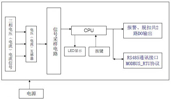

  本数字式量度继电器的硬件电路包括主CPU芯片、电源、信号采集电路、人机交互单元、RS485通讯接口及继电器输出接口(图1)。
图1 硬件电路框图
1.1  主控CPU
  本量度继电器的CPU采用ST公司的基于ARM最新Cortex-M3架构内核的32位处理器STM32F103R8T6,时钟频率最高可达72MHz,内置64K的Flash、20K的RAM、12位AD、4个16位定时器、3路USART通讯口等多种资源,具有极高的性价比。

  信号采集电路采用互感器隔离输入,将电流、电压等电量信号进行隔离,提高系统的安全性和可靠性。采样信号经放大电路放大后进行A/D转换。图2。

  人机交互单元采用LED显示和按键输入,系统采用单排四位LED数码管显示各种信息。用户可根据实际需要进行设置。在编程状态下显示菜单及参数。数码管显示采用动态扫描方式,其驱动电路使用一片74HC595加三极管构成。

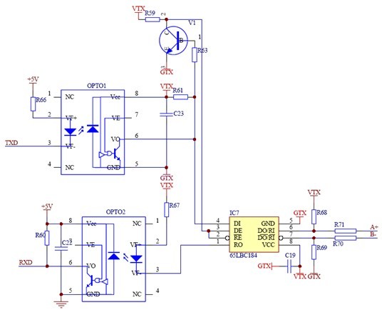

1.5  RS485通讯接口
  通讯接口模块采用通用的RS-485、Modbus RTU通讯规约,能实现遥测、遥控、遥信等功能,见图3。

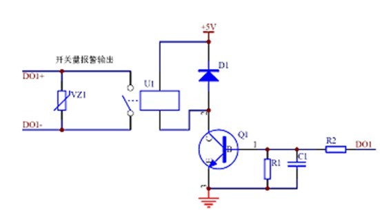

1.6  继电器输出接口
  继电器输出接口(图4)是动作的执行机构,当出现故障时,继电器便会产生动作,发出报警或脱扣信号。

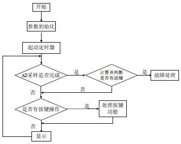

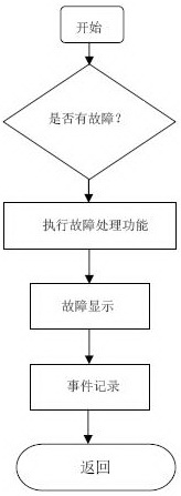

  本继电器的软件设计主要包括计算、保护、显示、按键、通讯等各种功能子程序。其中计算子程序主要用于进行信号的采集和运算,实时测量保护对象的电参量;保护子程序主要集成有各种保护算法,将测量得到的各种参数与预先设定的值来进行对比,来确定是否有故障出现,及时进行保护;显示、按键子程序用于人机交互;通讯子程序则用于将各种参量通过通讯接口远传给后台控制系统。
  由于程序内容较多,现给出主程序流程(图5)和保护子程序流程图(图6)。

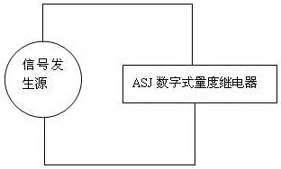

3.1  测量精度的测试(电流型)
图7
  试验装置由图7所示,信号发生源采用深圳科陆公司的RTU检定装置CL301V2-R,精度等级0.05。由CL301V2-R输出三相交流电流来测试ASJ的测量精度,测试结果见表1。
表1
DK输出值
ASJ显示值
0.100A
0.099A
1.000A
0.999A
5.000A
4.999A
10.000A
9.999A
  由GB/T22264.1-200《安装式数字显示电测量仪表》第1部分:定义和通用要求中5.2 基本误差的计算方法,结合表1测量数据可得,精度等级能够满足0.5级。

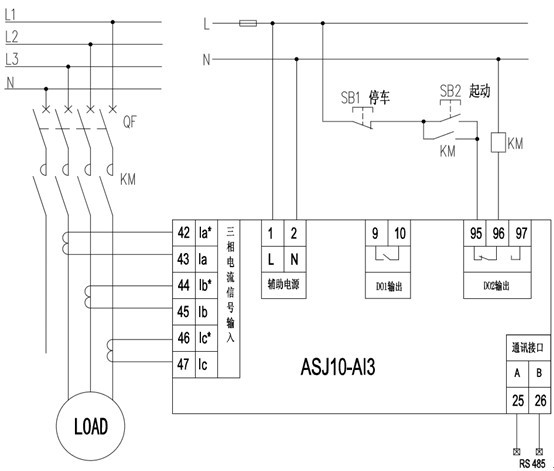

5  应用案例

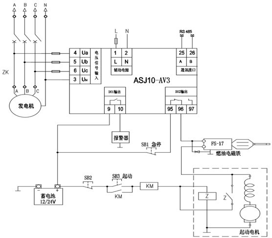

  图8为本产品应用于某柴油发电机上用于对柴油发电机的欠、过压进行保护的图。由于柴油发电机的输出电压与其转速有关,因此要求测量柴油发电机输出电压的装置具有较宽的频率测量范围,在本应用案例中,柴油发电机的欠压点为230VAC(对应23Hz),额定460VAC(对应50Hz),过压点530VAC(对应55Hz),而采用的ASJ10-AV3电压型量度继电器的测量频率范围为20Hz~70Hz,在此频率范围内,能够准确测量出电压值,完全能够满足此场合的使用要求。其工作流程为:ASJ10-AV3测量柴油发电机组的输出电压,并将此电压与预先设定的欠压、过压值进行比较,一旦出现测量值超出限值,则进入故障延时,延时时间到但故障状态未解除则报警或脱扣继电器动作,发出告警信号或直接停掉柴油发电机,从而起到保护柴油发电机稳定运行的作用。
图8 电压型应用图
  图9为本产品应用于电动机上用于对电动机运行过程中出现的各种故障进行保护的图。在电动机运行中,常出现的故障主要有过载和断相,而对过载的保护又分为定时限、反时限、速断等多种。在本应用案例中,ASJ10-AI3能够提供欠载、过载(定时限、反时限、速断)、不平衡、断相等多种保护功能。其工作流程为:ASJ10-AI3测量电动机供电电路中的电流值,并将此电流值与预先设定的值进行比较,一旦出现测量值超出限值,则进入故障延时,延时时间到但故障状态未解除则报警或脱扣继电器动作,发出告警信号或断开接触器KM使电动机停止运行,从而起到保护电动机的作用。
图9 电流型应用图
