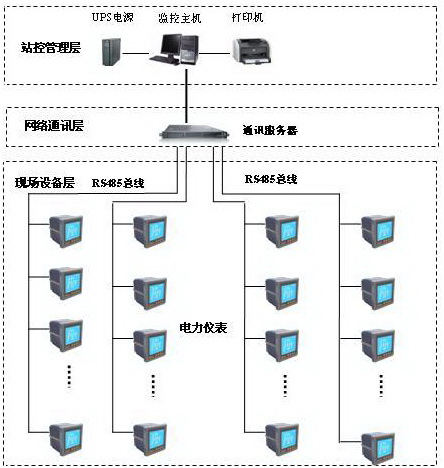

  本系统采用分层分布式计算机网络结构即现场设备层、网络通讯层和站控管理层如图1所示。
图1 系统拓扑结构
  现场设备主要的设备为:多功能网络电力仪表、开关量、模拟量采集模块和智能断路器等。这些装置分别对应相应的一次设备安装在电气柜内,这些装置均采用RS485通讯接口,通过现场MODBUS总线组网通讯,实现数据现场采集。
  网络通讯层主要为:通讯服务器,其主要功能为把分散在现场采集装置集中采集,同时远传至站控层,完成现场层和站控层之间的数据交互。
  站控管理层:设有高性能工业计算机、显示器、UPS电源、打印机、报警蜂鸣器等设备。监控系统安装在计算机上,集中采集显示现场设备运行状况,以人机交互的形式显示给用户,同时用户可以通过系统软件发送指令至现场设备,实现远程遥控功能。
  以上网络仪表均采用RS485接口和MODBUS-RTU通讯协议,RS485采用屏蔽线传输,一般都采用二根连线,接线简单方便;通讯接口是半双工通信即通信的双方都可以接收、发送数据但是在同一时刻只能发送或接收数据,数据最高传输速率为10Mbps。RS-485接口是采用平衡驱动器和差分接收器的组合,抗噪声干扰能力增强,总线上允许连接多达32个设备,最大传输距离为1.2km。

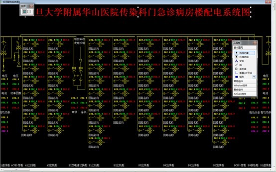

  屏幕显示:中文液晶显示,可选择图形颜色、闪烁、动画等手段充分表示工况图及操作画面、配电系统实用参数表格、各类操作票及报表、事故及故障报警显示、测控及保护单元运行工况显示等电力运行状况;画面显示响应时间1s。见图2。

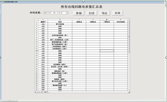

  时、日、月、年用电量统计;用户自定义报表格式和计算方法;所有报表的定时打印、召唤打印、和事件记录打印;数据库实时和历史记录保留2年以上;对各电气设备和系统运行参数进行汇总统计,并根据用户要求生成各类报表,包括:分时、日、月、季度和年度报表;见图3。
图3 电参量汇总表

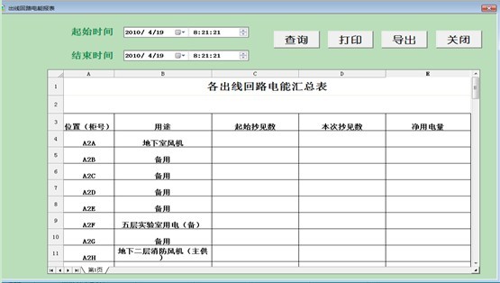

  能源统计报表及打印,对能源消耗进行汇总统计,并根据用户要求生成各类报表,包括:分时、日、月、季度和年度报表;能耗统计报表,日、月、年的有功/无功电能的统计,并按用户常规格式输出电能报表,实现人工抄表到自动报表,可设置为定时和根据需要的召唤打印,见图4。

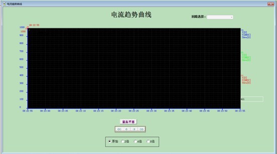

  根据历史数据记录可进行各参数的年度、月度和日变化和实时数据趋势分析,进行分类和综合比较分析,为业务流程优化和设备设施使用优化提供依据,见图5。

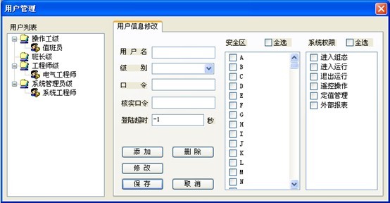

  本系统软件设置多达几百种密码分区和密级设置,为系统管理员、工程师、值长、一般值班操作人员等提供分级密码,并对所有操作自动进行带时标事件记录,可建立良好的反事故措施,见图6。

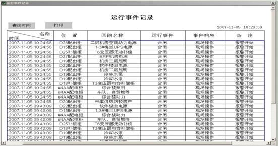

  系统依据带时标的事件记录和波形记录可进行故障和事件的成因分析;另外,系统统计开关等设备的状态参数和累积寿命参数,可据此提出设备维护预告,见图7。
图7 事件记录
