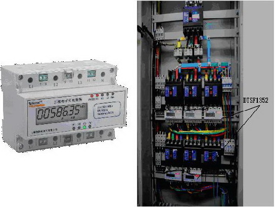

  采用DTSF1352三相四线电表(见图2),又称ADL300,用于三相电能计量,具有尖、峰、平、谷电能分时复费率计量功能,DIN35mm导轨安装,宽度为7个模数,可安装在照明箱或动力箱中,一次最大接入三相电流80A,80A以上可经电流互感器二次接入,精度0.5级,带RS485接口,Modbus通讯协议或DL/T645通讯规约,可组网[1]。
图2 DTSF1352电表外形及其在动力箱中的应用
  ADL系列导轨式安装电能表,可以很方便地安装在配电柜(箱)背面的导轨上,不需要对面板进行开孔,这种一对一式的计量,对于系统的检修维护是非常方便的。

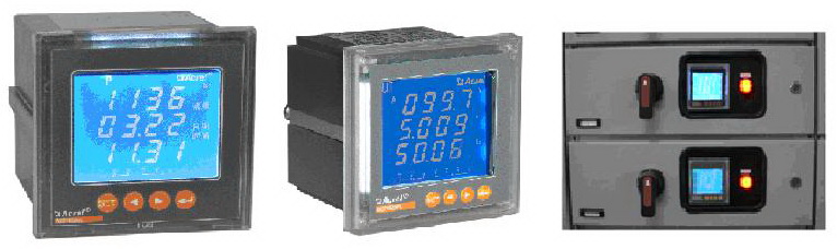

  采用ACR120EL多功能电表,该表为嵌入式安装,可安装在动力箱或低压出线柜门板上,面板尺寸为80mm×80mm,开孔为76mm×76mm,规格为220/380V、5A,电流经互感器二次接入,精度0.5级,可测量电流、电压、功率、频率、功率因数、四象限电能等电参量,带RS485接口,Modbus通讯协议。
  对于一些重要回路需检测谐波含量的,可采用ACR230ELH多功能电表,沪建交[2008]828号文规定,在变压器低压侧(AC230/400V)总进线处,应当设置多功能电能表,至少具有监测和计量三相电流、电压、有功功率、功率因数、有功电能、最大需量、总谐波含量和2-21次各次谐波分量的功能。因此,采用ACR230ELH多功能电表,嵌入式安装在配电柜门板上,面框尺寸为96mm×96mm,除测量所有电参量外,还具有最大需量,2-31次电流、电压谐波分量、电压波峰系数、电流K系数、电话波形因子、电流电压不平衡度、正负零序分量分析等功能。ACR120EL,ACR230ELH多功能电表外形及其在低压配电柜中的实际应用如图3所示。

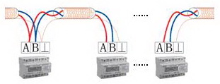

  仪表之间采用屏蔽双绞线进行总线型连接,图4所示为ACR120EL仪表通讯电缆接线示意图。通过对配电系统的现场电力仪表进行组网,经由通讯网络到达监控主机,将分散的仪表连接为一个有机的整体。

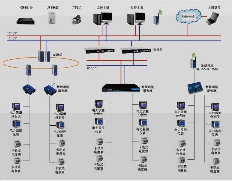

  ACREL5000能耗分项计量系统可以根据现场情况,采用现场总线以光纤环网、以太网或无线等组网方式实现电能集抄与电能计量功能。系统以计算机、通讯设备、现场电力仪表计量装置为基本工具,为实时数据采集、远程管理与控制提供了基础平台。该系统主要采用分层分布式计算机网络结构,分站控管理层、网络通讯层和现场设备层(如图5)。
图5 电能管理系统系统结构图
  电力仪表用屏蔽双绞线相互连接起来,与通讯服务器、交换机、工业级计算机等组成一个后台监控管理系统,实现对配电系统的监控以及电能计量的管理。系统实现的主要功能:

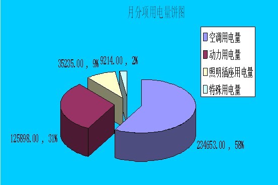

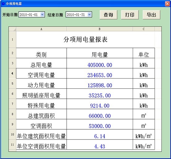

  监控室电能管理系统通过现场设备和通信系统提供的传输通道,完成对各用电回路的数据采集,信息经分析、处理,以报表、图形等多种形式供值班员参考,使值班员能够便捷的掌握系统的运行及电能使用状况,及时发现、纠正用电浪费现象,从而节约用电。在需要时,还可提供快捷的远程控制手段,完成对设备运行状态的改变以及事故情况的处理。图6给出了生活馆电能计量查询表,很清楚的显示出各分项用电的使用情况。图7是系统给出的生活馆照明、空调及插座等分项用电量的饼图,很直观地显示出分项用电量的百分比。
