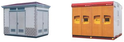

  随着我国城市现代化建设的飞速发展,城市配电系统的不断改造更新,一种新型的智能箱式变电站应运而生,如图1所示,这种新型的箱式变电站将高压受电、变压器降压、低压配电等功能有机地组合在一起,由于其具有集成化程度高、工厂预安装、节能、节地、安全、美观等特点,因此在城网建设与改造中得到广泛应用。
图1 智能箱式变电站

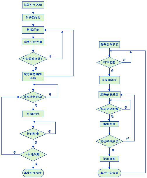

  系统功能根据箱变实际运行的智能要求和对整体运行成本的节约化进行设计;系统主要由运行故障报警和实时数据采集两大任务模块,如图3所示。
图3 系统任务流程

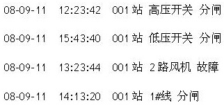

  运行故障报警主要为箱变内部高压开关状态实时监控和变位报警;报警内容如图4所示,包括:故障报警产生日期时间,站号,回路名称,报警内容等信息;报警范围为高低压主断路器实时监测,故障报警,变位报警;馈线断路器状态实时监测及开关变位报警;各馈线回路的漏电报警;箱变内部温度异常报警;风机故障报警;及运行电压的缺相和不平衡报警等报警信息组成。该报警信息主要通过智能元器件对箱变数据进行实时采集、运算、通讯上传至由智能通讯服务器,再由通讯服务器进行运算、分析判断;最后利用GPRS modem把有效的报警信息通过GSM网络发送至指定用户手机;使用户及时响应故障报警,缩短故障恢复时间。同时考虑到GSM网络繁忙和用户手机是否在线等因素,支持报警信息多用户,多次间隔发送。保证信息及时传输至用户,增强系统运行的安全指数。
图4 短信报警信息

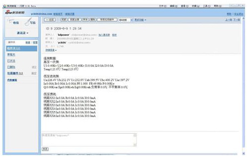

  实时数据监测,主要完成对箱变内部的实时数据进行监测。邮件内容如图5,包括:子站ID号码,邮件发送日期时间,高低侧遥测:三相电压,三相电流,环境温度,变压器温度;低压进线侧遥测:三相相电压,三相线电压,三相电流,有功功率,无功功率,功率因数,频率,吸收有功电度,无功电度,负荷率,不平衡率;以及馈线回路的三相电流,漏电流等信息。通讯服务器负责数据采集、处理和邮件数据发送;由于邮件发送是采用定时发送机制,为了保证报警数据的实时性,因此对实时数据的采集也是定时完成的,即在需要发送邮件之前由通讯服务器负责数据的采集,处理,存储;然后编辑邮件进行定时邮件发送,最终完成实时数据的远程发送。
 图5 Email遥测信息内容
