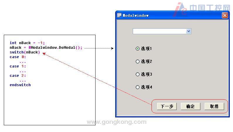

    下图为模态窗口使用示意图:
点击查看原图

   通常情况下,我们可以使用模态窗口的EndModal(int Expr)函数中的参数Expr来指定该窗口结束时的返回值。正如上图所示,我们可以通过Expr得知用户点击的是【下一步】、【确定】亦或是【取消】按钮。但有些时候,仅仅得到这些信息是不够的。例如,我们需要得知在点击【下一步】或者“确定”按钮后用户具体选择了窗口ModalWindow中的哪些选项。
    这时,我们需要使用其他方式在窗口间传递更多的信息。可以选择的方式有很多,比如使用全局变量、使用全局自定义函数或者使用窗口元素的外部引用功能等。但是,使用全局变量或全局自定义函数将增加工程的耦合型,降低工程的可移植性。较为妥当的方式是使用窗口元素的外部引用功能,即窗口间通讯。
    我们可以在打开模态窗口前就进行相应的信息传递,利用窗口变量作为传递和保存信息的载体。前面说过,当一个模态窗口结束时并不意味着该窗口被关闭,其实它只是被隐藏在后台,这时我们仍然可以访问该模态窗口中的元素。也就是说,在模态窗口结束时,它可以主动向当前窗口反馈相关的信息,或者当前窗口直接读取刚结束的模态窗口相关信息。
