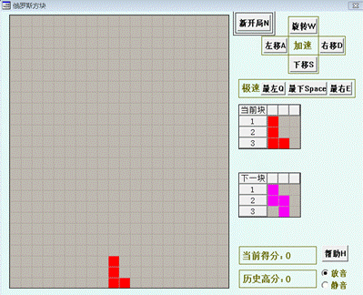

三、游戏架构
● 使用自由报表作为游戏主界面,进行游戏现实和控制
● 在自由报表中由一些单元格的组合作为方块,预定几种方块和颜色
● 进入窗口脚本,初始化一些环境变量以及载入分数,退出窗口脚本保存分数
● 窗口运行周期执行脚本实现游戏操作和逻辑控制
● 使用按钮和快捷键实现方块的变换和移动控制
● 加入游戏音效
四、实现原理
1、进入窗口
需要设置报表的行列数,读取历史分数,设置背景颜色、背景音乐,初始化当前下落方块和下一个方块。
2、退出窗口
需要记录下来历史最高分。
3、周期执行过程
当游戏新一局开始以后,当前计分清零,清空所有报表,判断并控制背景音乐的启停,生成不同颜色的随机方块进行下落。实时检测方块下落的边缘,如果碰到报表底线或者碰到其他颜色方块则停止本方块,如果碰到报表左右两侧继续下落。每一次的方块移动,即是把原来的颜色擦除,并绘制在新的位置上。方块的移动和停止都进行声音等事件脚本处理。
当方块下落停止后立刻判断若干行是否都有颜色,有则消除若干行的颜色,其上的所有单元格向下移动,并处理声音和记录分数事件。同时产生新的随机方块作为下一方块,将之前的下一方块转变为当前需要下落的方块。
当方块堆积到了报表最高位置的时候,即报表第一行有颜色时,游戏就结束了。
在运行时期,方块的变换,以及瞬间下落和左右移动,都是通过按钮或快捷键事件来现实控制。主要包括旋转、左移、右移、下移、最左、最右、最下。通过单选按钮实现声音控制。
