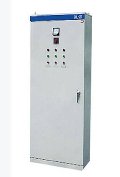

37KW自藕降压启动柜操作说明
1、接好电源进线和电机线后,将时间继电器设为8S。
2、合上总断路器。
3、如需正转,则按下“正转运行”按钮,设备进入降压启动状态,黄色指示灯亮,正转指示灯亮。
4、如需反转,则按下“反转运行”按钮,设备进入降压启动状态,黄色指示灯亮,反转指示灯亮。
5、8S延时后设备自动切换至工频正常运行状态,黄色指示灯熄灭。
6、停止时按下“停止”按钮,设备停止运行。
注意:切换电机转向时一定要等待电机停止运转时,再按下运行按钮。
