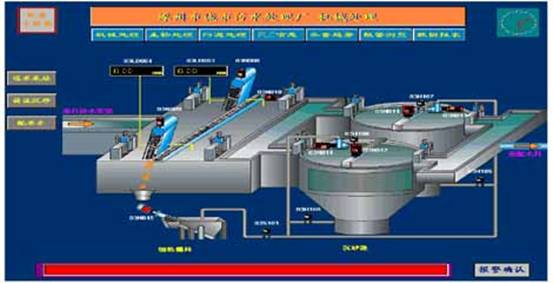

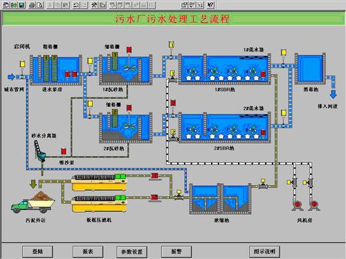

首先双击组态王快捷方式,然后右键点击想要进入的项目文件,选择“切换到运行方式”,点击登录图案,输入密码123456,即可进入操作画面。如果由于误操作进入“开发系统”,它会提示输入密码,关闭此画面退出,从新按要求操作即可进入正确画面—“运行系统”。
3. 1#提升泵1启动停止方法:
1#提升泵1分为手动和自动两种,手动时将电控柜上的旋钮打到“手动”档上即可手动在电控柜上直接启动/停止泵,自动时将电控柜上的旋钮打到“自动”档上,即可在电脑上操作,电脑上操作时,点击泵状图案就会弹出1#提升泵1操作画面,点击“手动”时,可以在电脑上任意启动/停止1#提升泵1,当点击“自动”时,设备就会自动控制,不必人为操作。

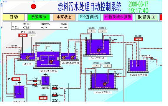

14. 硫酸电磁阀及硫酸PH设定:
硫酸电磁阀分为手动和自动两种,手动时将电控柜上的旋钮打到“手动’档上即可手动在电控柜上直接启动/停止阀,自动时将电控柜上的旋钮打到“自动”档上,即可在电脑上操作,电脑上操作时,点击阀状图案就会弹出硫酸电磁阀操作画面,点击“手动”时,可以在电脑上任意开/关硫酸电磁阀,但是注意如果要自动运行须先看硫酸PH是否为所要求值,刚点击“硫酸PH设定”时弹出的最小值和最大值可能都显示0,等大约5S后就会出现先前设定的值,目前设定值为5—6,如须修改则点击“硫酸PH设定”即可修改,PH设定之后点击“自动”即可自动运行
15. 液碱电磁阀及液碱PH设定:
液碱电磁阀分为手动和自动两种,手动时将电控柜上的旋钮打到“手动”档上即可手动在电控柜上直接启动/停止阀,自动时将电控柜上的旋钮打到“自动”档上,即可在电脑上操作,电脑上操作时,点击阀状图案就会弹出液碱电磁阀操作画面,点击“手动”时,可以在电脑上任意开/关硫酸电磁阀,但是注意如果要自动运行须先看液碱PH是否为所要求值,刚点击“液碱PH设定”时弹出的最小值和最大值可能都显示0,等大约5S后就会出现先前设定的值,目前设定值为7.5—8.5,如须修改则点击“液碱PH设定”即可修改,PH设定之后点击“自动”即可自动运行
