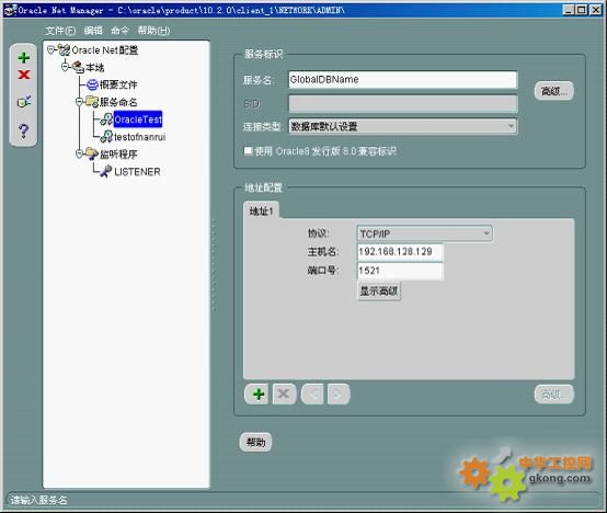

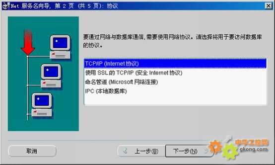

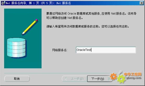

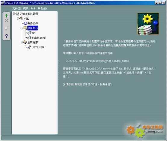

    为了便于使用的方便,一般我们把某一个oracle数据库系统上的某一个特定数据库或者全局数据库做一个映射,称为“服务名”,然后使用服务名即可访问数据库。使用Net Manager管理工具:
选择“编辑”->“创建…”后按照向导来创建一个服务:
“网络服务名”填写的即是需要全局引用的服务名。
此处“主机名”可以填写Oracle数据库所在的服务器IP地址,或者网络名。

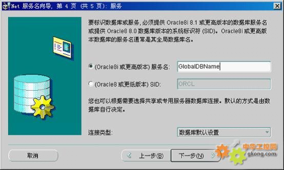

上面假定了Oracle数据库服务器上的全局数据库名称为“GlobalDBName”

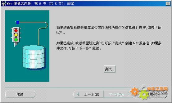

在完成之前,可以根据需要测试数据库的连接。
点击“完成”,新建的服务名即完成:

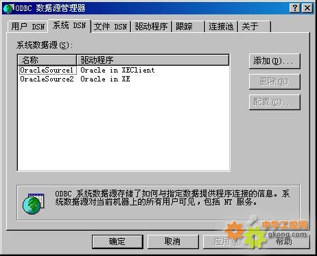

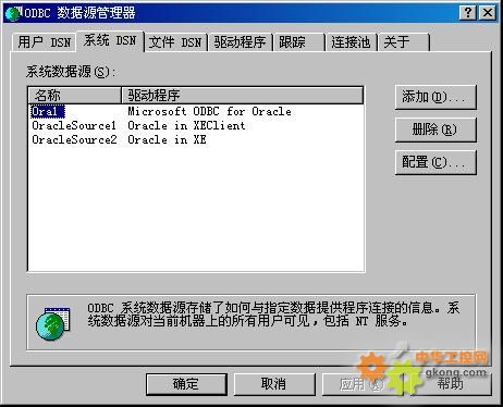

1. 建立数据源:
“控制面板”->“性能和维护”->“管理工具”中找到“数据源 (ODBC)”
或
       运行“odbcad32.exe”

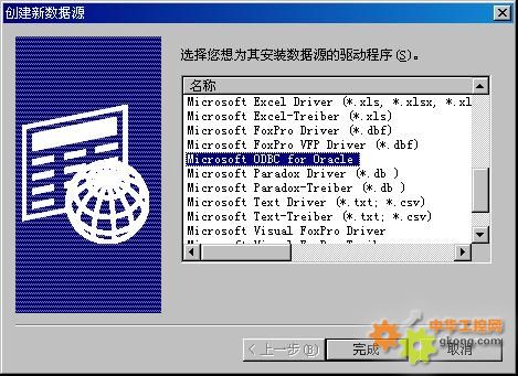

双击打开,在“系统DSN”选项卡点击“添加”

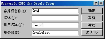

选择相关驱动程序,如“Microsoft ODBC for Oracle”

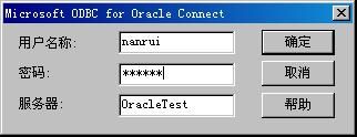

然后填写下面的设置:
此处“服务器”填写前面“配置服务名”板块中所配置的服务名。
确定后,名为Ora1的数据源就建立完毕:

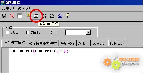

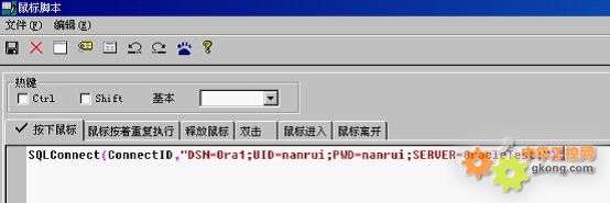

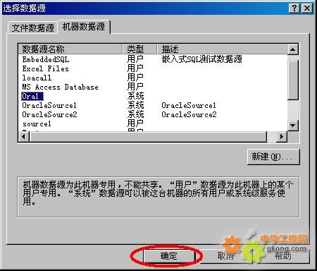

    在任何脚本编辑区,使用用函数
    SQLConnect(Long ConnectID, String SourceDesc)
    来连接数据源,其中ConnectID为连接标识,连接成功为一个非负的整数,SourceDesc为数据源描述,可以通过选择数据源自动生成:
选择之前建立的数据源:
输入密码:
生成连接字符串:
    连接成功后,即可使用紫金桥组态软件的SQL脚本函数进行数据库的相关操作了。

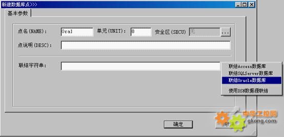

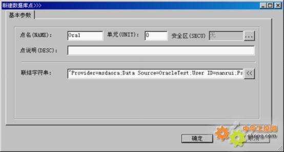

1. 建立报表关系数据源点
    在紫金桥组态软件开发界面的“数据库”选项卡->“点组态”中,创建一个“报表关系数据源”点,如下

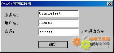

联结字符串选择“联结Oracle数据库”,然后弹出对话框:
此处“服务名”填写前面“配置服务名”板块中所配置的服务名。
这样便自动生成了联结字符串:
确定后,一个名为“Ora1”的报表关系源点就建好了。

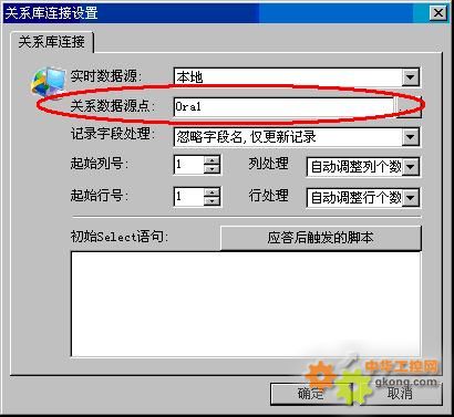

2. 使用报表进行关联

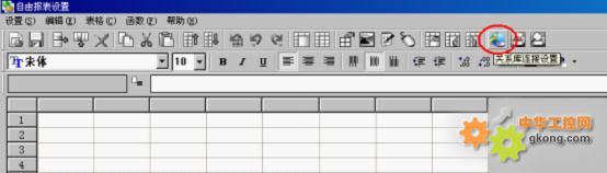

    在紫金桥组态软件开发界面的窗口中,创建一个自由报表对象,双击进入其属性设置,点击“关系数据库联结设置”:
看到如下设置画面:
    在“关系数据源点”处填写先前建立的关系数据源点名称“Ora1”,即把数据库和自由报表关联到了一起。
    若自由报表名称为FreeReport1,则在窗口中可以使用“#FreeReport1.”+自由报表SQL函数的方式进行数据库相关操作,例如:
#FreeReport1.SqlSelectCmd("select * from table1");
