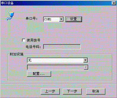

设置完成,点击“下一步“,进入下一个对话框,串口号选择”com1”。如图3所示;
图3

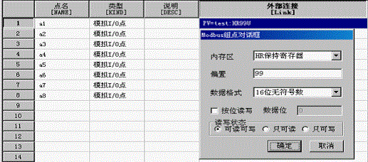

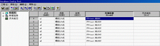

建立数据库模拟I/O点,a1-a8,然后关联外部连接,点名建立后双击后边外部连接的空白处,弹出modbus组点对话框,选择保持寄存器也就是modbus的功能码03,偏置地址选择99,对应的modbus协议的地址是100(紫金桥软件的偏置地址加1对应的是modbus协议地址)如图6所示;
图6
所有的关联完毕,如下图所示。

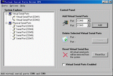

二、设置虚拟串口软件
建立一对虚拟串口com1和com2,如下图所示

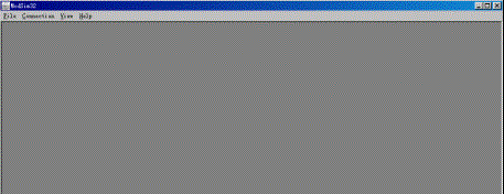

三、设置modbus仿真软件

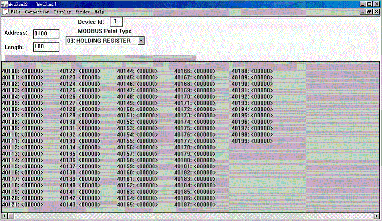

打开仿真软件modsim32服务器端,如下图所示;

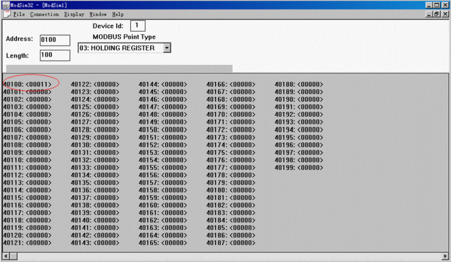

点击“file”,然后点击“new”新建一个窗口,Device Id:1对应的是组态软件里的设备地址1,03:HOLDING REGISTER对应的是保持寄存器。ADDRESS:0100是从地址100开始。如下图所示;
点击“connection”,通过“connect”选择“port2”,弹出来如下对话框;
通讯协议选择“RTU”,波特率,数据位,奇偶校验和停止位和紫金桥组态软件上的端口参数设置要一致,点击OK设置完成。

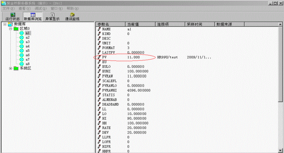

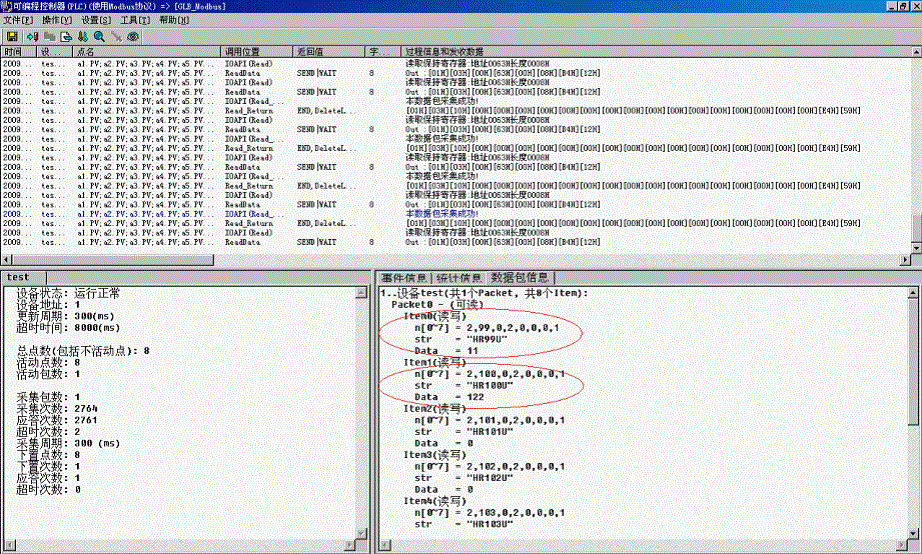

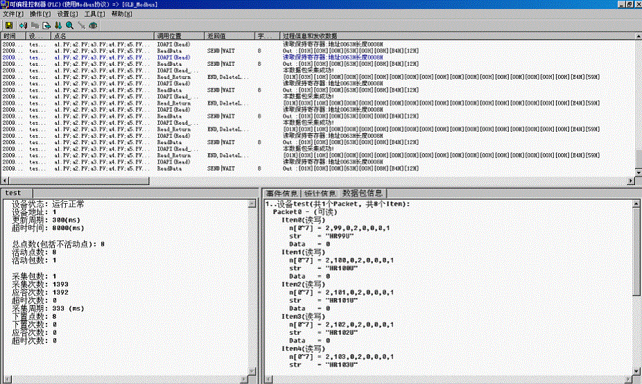

运行组态软件,打开调试界面。如下图所示:
可以在软件里下置数据,通过modbus仿真软件来测试。

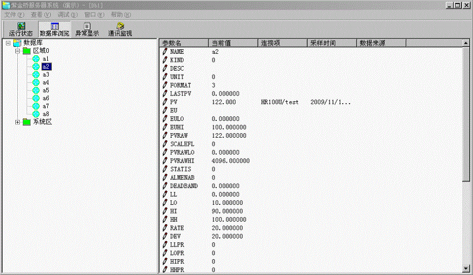

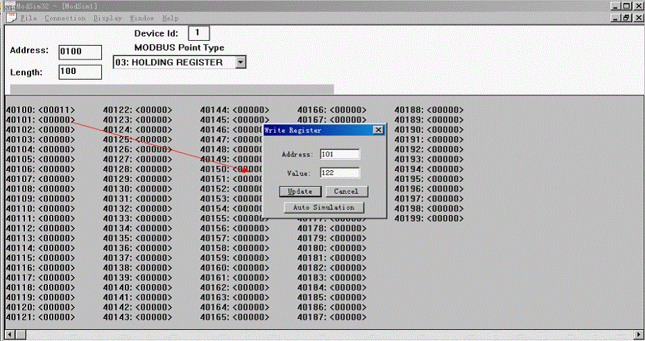

也可以通过MODBUS仿真软件设置数据。双击101寄存器,弹出如下对话框,设置数据,点击UPDATA。
测试其他寄存器的方法类似,这里不再一一列举。
